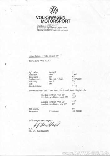

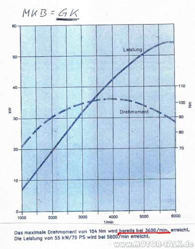

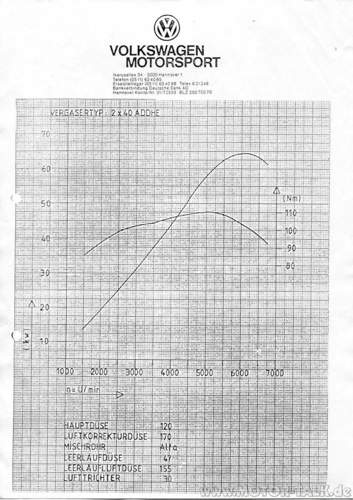

aber Thorsten erklärt Dir gleich anhand der vorliegenden Diagramme warum
der 64 KW / 87 PS @6.000 U/min 1,3er oberhalb von 6.300 noch mehr Leistung abgeben würde 😁 😁 😁
Mangels Füllungsgrad wird das Drehmoment zwar auf "20,x Nm" abfallen, aber das Ergebnis aus der höheren Drehzahl . . . .

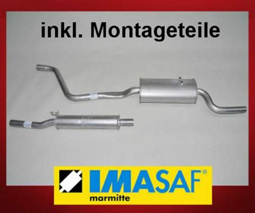

3F MSD und ESD, gibt es noch von Imasaf.
Aus aktuellem Anlass war ich heute mal auf der Ihbäh-Seite mit 3F Auspuff,
der IMASAF ESD hat ja den selben Scheißknick drin
der den Querschnitt so stark verengt 😠
