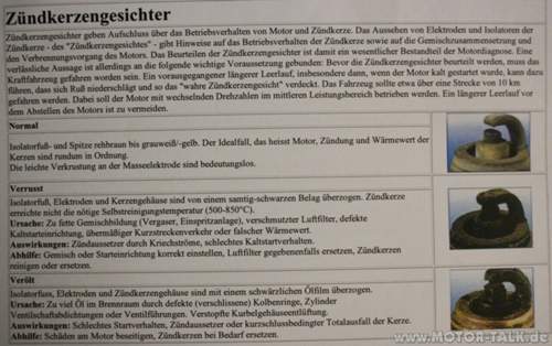

Kannst du mir ein Bild von deinem Motor hier reinstellen, ich habe eine Reparaturanleitung dort sind für den Sierra ab 87 4 Motorvarianten.

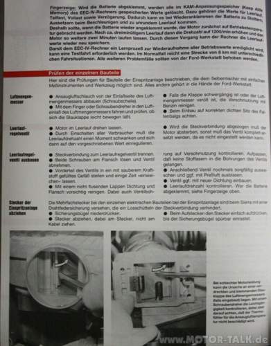

Hallo, heute Abend schreibe ich hier ein Paar Daten und Werte rein die sollest du dann mit Multimeter und usw. mal Prüfen.

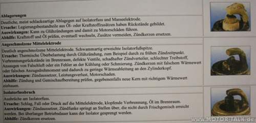

6.) Bild von den Zündkerzengesichtern machen (merk dir welche in welchem zylinder war)
7.)Solange der Motor noch warm ist Punkt 2 und 3 wiederholen
8.) Und zum Schluß, dreh die Kerzen erst wieder rein wenn der Motor kalt ist.
Dann stell mal die Werte hier rein.
Und das Bild vom "Zündkerzengesicht".

Die Einspritzventile habe bei 20° 15 bis 17 Ohm wenn sie heile sind.
Solltest mal alle Unterdruckschläuche kontrollieren aber richtig.
