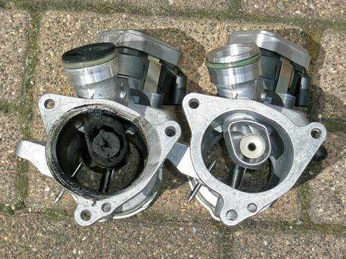

AGR Ventil verkokt > reinigen hilft aber meist nicht lange da die Rückstellung erlahmt.
Daher am besten auswechseln weil es ein Verschleißteil ist.

Was macht dich da so sicher? Aus welchem Fehler (des Diagnoseberichtes) erkennst du das?
Bild 3 , ich habe selbst schon beide Teile gewechselt.
Ich hatte genau diesen Fehler bei meinem 220CDI.
Bei mir war das Mischventil total versifft -> siehe Bild.
Gibt es das auch beim 320CDI?
MfG, Helmut
Das
Agr-dreck-02
Agr-dreck-04
Hallo Helmut,
gute Fotos.
Für den 320er 2 X ... es war immer schon etwas teurer, ... einen Besonderen Geschmack zu haben.

Hab das AGR Ventil ausgebaut (Fahrerseite). Meiner Meinung nach sah das Teil Tip Top aus. Habs mal gereinigt. der Kolben saß auch nicht fest.Ventil war gängig. (Foto zeigt ungereinigten Zustand).
Gibt es noch ein weiteres AGR Ventil?
War eins vom Hersteller Wahler drin. Hab keine MB Nummer gefunden. Scheint also schonmal getauscht worden zu sein?!
