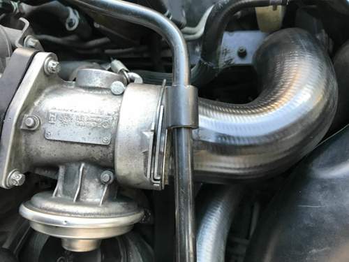

AGR Ventil
Habe den Wagen seit 3-4 Jahren gekauft, und noch nie den AGR Ventil gereinigt.
Komisch finde ich dass ich Heute wieder den AGR Ventil ausgebaut habe, und der noch dreckiger war als nach3-4 Jahren ohne reinigung. Im Bild koennt ihr sehen wie schmutzig der AGR Ventil nach nur 4-5 Monaten nach dem reinigung ist.

Das AGR nochmal unbedingt reinigen, auch mal alle Fehler löschen lassen.

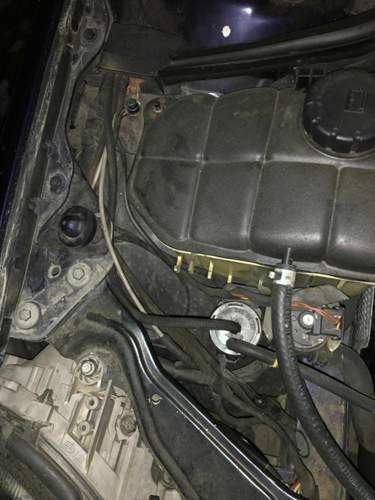

Teste mal folgendes: der dünne Schlauch zum AGR, ziehe den mal ab am AGR und dichte
den Schlauch mit einer Schraube ab und mach eine Probefahrt ob es immer noch qualmt.

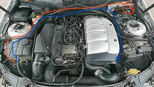

Auch würde ich mal eine Injektor Rücklaufmenge machen, ob ev. 1 Injektor defekt ist s. Bild

Was ich jetzt gleich bemerkt habe: der schlauch der mit dem Turbo verbunden ist, war sehr lose. Und festschrauben kann ich den "stahlring" auch nicht. Denke ich solte ein neues kaufen. Hat das auch mit dem qualmen zu tuhn?
LG
Wenn der Turbolader auf der Druckseite Ladeluft verliert dann hat er auch zu wenig Luft und beginnt zu rußen.

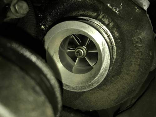

Seit der Turboschlauch lose war, hab ich mal im turbo reingeguckt um zu schauen ob der ölig war. Der war furztrocken, und der "spiral"/"Lager" waren auch in ordnung sprich: es wackelte nicht.
