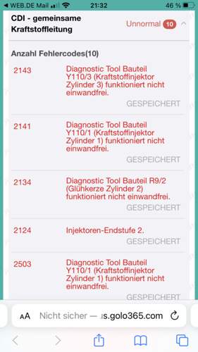

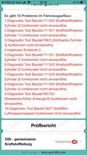

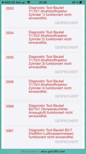

Ok, die Fehler habe ich ausgelesen. Wenn ich das richtig verstehe, haben alle 4 Injektoren ein Problem,
Prüfungsbericht ist angehängt
Ich würde drauf tippen dass du die meisten Fehler durch Stecker abstecken selber produziert hast...
Das kann natürlich sein. Ich werde die Fehler morgen löschen und den Motor dann noch mal starten. Wenn dem so ist, müssten die anderen Zylinder (1,2 und 4) ja unauffällig sein. Der Fehler mit der Glühkerze war vorher schon und somit bekannt. Der Fehler Ansug und Luftmengenmesser kommt, da der Luftfilterkasten nicht eingebaut ist und die Stecker abgezogen sind.

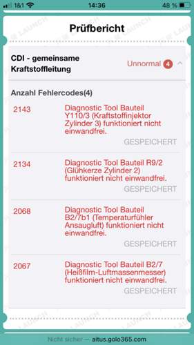

Ich habe nun die Fehler gelöscht und den Motor anschließend wieder gestartet. Ein erneutes Auslesen zeigte dann nur noch ein Injektorfehler auf Zylinder 3 an. Die anderen noch vorhandenen Fehler sind ja, wie schon gesagt dem ausgebauten Luftfilterkasten geschuldet.
Sobald der Stecker auf Injektor 3 wieder gesteckt wird, startet des Motor nicht mehr und die Fehler sind wieder wie gestern im Prüfbericht auf allen Zylindern aufgeführt, obwohl ich hier jetzt nichts abgezogen habe. Weis jemand, ob man den Injektor elektrisch messen kann, oder welche Werte am Stecker gemessen werden können?

Das Aktuelle Prüfprotokoll ist angehängt.

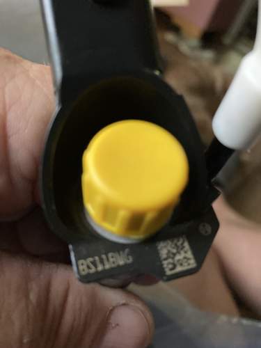

Hallo, das Motorsteuergerät hatte ich auch schon in Verdacht. Habe dann aber mit der Firma für Steuergerätereparaturen kommuniziert und die sagten dann, dass es höchstwahrscheinlich irgendwo in der Einspritzung liegt. Ich habe auch schon die leckölleitung gewechselt. Ich werde jetzt mal den dritten Injektor ausbauen und zur Überprüfung schicken. Das Auto hat 225000 km runter. Ich habe ihn noch nicht lange und was vorher schon mal erneuert wurde, weis ich leider nicht.
