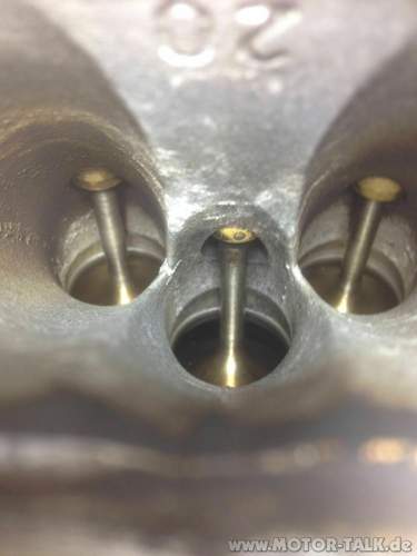

Zunächst zeige doch mal ein Bild vom Stand der Nockenwellenräder wenn der Motor so gedreht ist das die Löcher möglichst in einer Flucht stehen.
Dann kommt da das Lineal hinein, wenn es da wäre.
Aber zeig mal das zugehörige Bild bitte.
Ich denke noch immer an das erneuern der Kette. Wenn die Kette nicht stimmt kann das auch ungeahnte folgen haben. Aber wenn das lineal passt, kann immer noch die Kurbelwelle falsch stehen. Bevor du den Kopf runter Holst, würde ich erstmal nur die ansaug Brücke abnehmen. Dann dreht ein 2 den Motor durch und du kannst sehen ob die Ventile richtig schließen und auch gleich wie auf der andren Bank. Kann so auch noch Rückschluss auf eine falsch aufgelegte Kette geben.Auf dem Bild sieht man schön wie gut man die Ventile sieht bei ab gebauter ansaugbrücke
20130916-181305
Also es sind ja ma mindestens das mittlere Ventil aller drei Zylinder verbogen (Foto zeigt Zylinder fünf, sehen alle so aus)
Also Kopf an und ma sehn wie die Auslassventile aussehen.

Das Ventil ist schon lange nicht mehr zu gegangen. Also war schon vorher was am Motor bzw. Ventilsteuerung. Keine Ánung ob auch ein aqj vom s6 Passen würde. Der hat andere Steuerzeiten. Deswegen sag ich mal eher nein dazu. Beim normalen v8 sollte es ja auch 2 Verschiedene MKB geben. Einer für 2 sonden und der andere für 4. Da würde ich sagen müsste es gehen.
