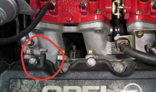

Die Entlüftungsschläuche dürfen nicht im Freien enden. Da muß irgendwo in der Nähe ein freier Anschlußstutzen, vielleicht abgebrochen sein, an den der Schlauch passt. Ansaugrohr, Drosselklappenteil oder Luftführung zum Drosselklappenteil kommen in Frage.

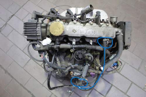

Geht es um diesen Schlauch? blau markiert
Bild ist aus Ebay
Schlauch

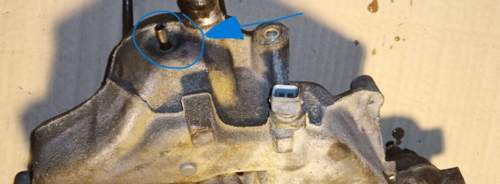

Das müsst die gesuchte Anschlussmöglichkeit sein

Ja genau dieser Schlauch. Keine Ahnung wo der hingehört und wenn ich mir das Bild anschaue wird es ziemlich schwierig den da wieder hin zu bekommen.
Wie wäre es mit aufstecken. Wenn er zu kurz ist, fehlt ein Stück. Stutzendurchmesser messen an beiden Seiten, schätzungsweise gleich. Entsprechenden Schlauch, oelfest zB. Kraftstoffschlauch Meterware kaufen mit entsprechender Länge, lieber länger, abschneiden geht immer, aufstecken, 2 Schellen dran fertig.
@CraftingModus Wenn der Schlauch frei rumhängt, kommt da Öl raus. Evtl. bist du so deinem Problem schon näher gekommen. Der Anschluss auf dem Bild von @Laderl2 ist hinten unten am Einlasskrümmer.

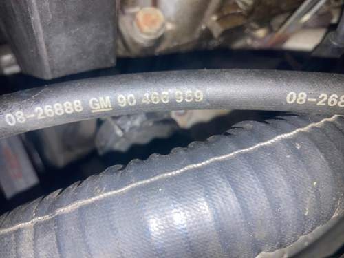

Teilenummer: 90466959

Bild von meinem schlauch unten, ist aber kein Formschlauch außer halt zwei verschiedene Durchmesser
Schlauch
