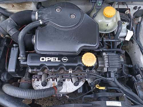

ich habe seit kurzer Zeit einen Opel Corsa B 1.2 BJ 1996. Seit einem Monat oder so Spritzt jedoch das Motoröl aus dem Motor. Nach jeder fahrt ist alles noch öliger und sogar die Motorhaube wird getroffen. Anfangs habe ich mit einem Bekannten eine neue Ventildeckeldichtung drauf gemacht. Das hat den Öl Austritt stark reduziert jedoch nicht komplett verhindert. Ich fuhr dann zu einer "Werkstatt" und der meinte es wäre "entweder die Kurbelwellenentlüftung oder ein Motorschaden". Also dann direkt eine neue Kurbelwellen entlüftung gekauft und drauf gemacht, jedoch spritzt es immernoch öl. Zwar nurnoch kleine spritzer. aber trotzdem noch zu viel für meinen Geschmack.
Hat jemand vielleicht eine andere Idee? Kenne mich nicht wirklich gut mit Autos aus.
Habe ein Bild vom Motor angehängt an dem man ganz gut sehen kann dass der komplette Motor voll ist (Das Bild ist allerdings älter; Die Kurbelwellenentlüftung wurde jetzt getauscht).
Es scheint irgendwo in der Nähe des Öldeckels rauszukommen.
Danke für eure Hilfe.
Motor meines Opel Corsa
50 Antworten
Du hast da mehrere Ansetzpunkte. U.a.:
Im günstigsten Fall ist da wirklich nur was undicht. Hast du schon mal einen anderen Öldeckel probiert? Die Dichtungen und Überdruckfunktion geht manchmal kaputt.
Mach doch mal akribisch sauber und schau dann nach, wo das Öl her kommt. Grenze also die Stelle ein.
Geh mal mit dem Drehmomentschlüssel an alle Schrauben beider Krümmer und zur Sicherheit nochmal an den Zylinderkopfdeckel. Ebenso an das DIS.
Nimm den Ansaugdeckel ab und schau da mal rein. Wenn du starken Überdruck im Motor hast oder die kleine Nockenwellengehäuseentlüftung verstopft ist, ist da viel Öl drin. Da es auf dem Bild auf der einen Seite öliger ist, prüf doch mal, ob der Ansaugdeckel noch dicht ist. Und die runde Dichtung zur DK. Es wäre nicht das erste Mal, dass die kaputt ist entweder durch zu starkes Anzugdrehmoment oder nicht richtig sitzt. Das merkt man auch manchmal durch Falschlufteffekte.
War der Motor bei dem Bild warm? Wenn nciht, ist da zu viel Kühlflüssigkeit drin oder es ist Druck auf dem System.
Und wenn du dir das nicht zutraust, dann schau mal, ob es in der Nähe einen Opel Club oder sowas in der Art gibt. Da gibts manchmal freundlich Helfer, die diese alten Autos auch noch kennen. Beim FOH hier vor Ort hat der Meister ausgegeben: "Keine Autos mehr annehmen, die älter als 7 Jahre sind." Wer weiß, wie motiviert deine "Werkstatt" war.

Du machst deinen Motor jetzt mal anständig sauber und dann muss eingegrenzt werden woher es kommt.
Du kannst ihn dann auch laufen lassen und schauen wo es raus kommt.
Deine Ventildeckeldichtung ist aus Gummi die wird zu 98% niemals undicht auch nicht nach mehrmaligen lösen und festziehen..
Ich könnte mir eher vorstellen das da irgendwo ein Schlauch kaputt ist..
Oder die Dichtung vom Öldeckel..
Ist passend Öl im Motor also nicht unter aber hiel wichtiger nicht über max.?
Da das Öl ja oben auf dem Ansaugkasten ist Tipp ich aber auf die Dichtung des Öleinfülldeckels der da oben in der Nähe sitzt ..
Hinter dem Öldeckel sitzt so ein Schlauch. Der war bei meinem eher kaugummiartig. Vielleicht ist der bei deinem kaputt. Kostet im Handel unter 5€, ich musste aber die Enden Abschneiden um ihn draufzubringen.

Hey, also das Kühlerwasser ist jetzt wieder auf normalstand. Habe ich letztens gemacht. Der Ölstand sollte auch passen. Zu viel ist definitv nicht drinnen.
Die Kurbelwellenentlung habe ich schon ausgetauscht. An der sollte es nicht liegen.
Das mit dem Motor beobachten habe ich schonmal probiert. Ich werde aber mal alles sauber machen und es dann nochmal probieren.
Wenn ich mir einen neuen Öldeckel kaufe und er das Öl zurück hält, ist dann nciht trotzdem zu viel Druck auf dem System?

Das kann trotzdem sein. Auch bei starkem Überdruck kommt eigentlich kein Öl aus dem Öldeckel. Nur, wenn dessen Dichtung defekt ist. Wie immer in der Physik sucht sich alles den Weg des geringsten Widerstands - und der ist beim Nockenwellengehäusedeckel im Fahrbetrieb der dicke Schlauch auf der rechten Seite
und im Schubbetrieb/Standgas der dünne Schlauch hinterm Motor. Erst, wenn diese beiden Entlüftungswege nicht mehr funktionieren, kommts durch den Öldeckel.
Tausch erstmal den Öldeckel und dann schau weiter.
Am Öldeckel geht eigentlich nix kaputt.

Es gibt 3 Schläuche die als Kurbelgehäuseentlüftung laufen könnten. Von vorne gesehen links 2, ganz links ist der bei dir porös, etwas rechts davon hinten einer der zur Ansaugbrücke geht (sieht man auf dem Bild nicht, ist unter dem Plastikansauggehäuse, Fachbegriff Vorvolumenkammer). Der Schlauch den ich meine ist der hinter dem Öldeckel weiter rechts.
Einen neuen Öldeckel ausprobieren halte ich für übertrieben, aber schau dir ruhig mal die Dichtung an und ob du etwas Kraft brauchst um ihn zuzudrehen. Hast du den Winkelschlauch vielleicht beim Einbau beschädigt oder nicht ordentlich eingesetzt? Ich habe ihn damals nicht ordentlich auf die Rohre bekommen und halt etwas abgeschnitten.
Alternative, aber unwahrscheinlich: Dass es Kühlwasser ist? Das ist auch wegen dem Frostschutz etwas schmierig. Der Ausgleichsbehälter ist ja in der Nähe, dass der einen Riss hat oder so. Du kannst ja mal versuchen es mit einem nassen Tuch abzuwischen, wenn es gut klappt ist es eher Kühlflüssigkeit, kein Motoröl.

Bauteil 5 ist der Schlauch der Kurbelgehäuseentlüftung und wurde laut op schon getauscht. Das Rohr ist bei den größeren Blocks (X20XEV, X20SE) gern mal durch Öldampfablagerungen zu nach 20 Jahren und muss gereinigt werden, da es sonst zu Überdruck im Motor kommt, was wiederum oben Öl rausdrückt. Ein Blick auf die Schrauben und die Dichtung unten am KGE-Rohr schadet aller paar Jahre auch nicht. Da hatte ich schon etliche lockere inkl. durch dazwischen gekommenen Dreck verbeulte=undichte Metalldichtungen. (Aber die ist hier wahrscheinlich nicht das Problem.)
Im Kataloglink oben sieht man rechts auch die Nockenwellengehäusedeckelentlüftung für den Fahrbetrieb (dicker Schlauch zum Ansaugdeckel). Schon immer bei zap (und im epc) mit den falschen Teilenummern.
Im angehängten Bild gern nochmal zur Verdeutlichung. Von links nach rechts:
·Nockenwellengehäusedeckelentlüftung für den Fahrbetrieb
·Nockenwellengehäusedeckelentlüftung für den Schubbetrieb/Standgas
·Kurbelgehäuseentlüftung
Den Auslasskrümmer habe ich der Vollständigkeit an letzter Stelle auch genannt, wobei das Ölverteilungsbild hier nicht dazu passt. Irgendwo hier in den Tiefen des Forums finden sich alte Bilder eines meiner X12SZ mit einem derart welligen Auslassflansch, dass es dort öligen Abgasnebel rausgedrückt hat und über die Dauer alles in der Gegend mit einem Ölfilm überzogen hat.
