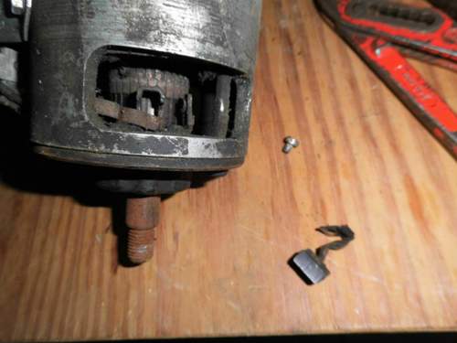

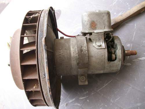

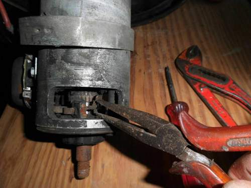

Auf die Frage: Kann man die Schleifkohlen denn überhaupt wechseln? Oder müsste man da gleich eine neue LiMa kaufen?
Für Interessierte: eigentlich ganz einfach. Batterieminuspol abklemmen - die Befestigungsschraube am Kabel der Kohle abschrauben - die Klemmfeder mit Schraubenzieher hochbiegen - mit Spitzzange die Kohle herausziehen. Ausgebaut kein Problem, Eingebaut geht es auch, aber da muß man fummeln können. Hab noch eine liegen, und paar Fotos gemacht.
@SNRGZE, Kohlen können festsitzen, abgenutzt sein, oder der Kollektor verkrustet. Leuchte mal mit Taschenlampe in die Schlitze, vielleicht kannst Du was erkennen.
Eingebauter Zustand:
Die obere geht so. Die untere nur unter Singen und Pfeifen unflätiger Lieder. 😁
Man kann sich die Aktion sehr vereinfachen, wenn man zwei Sachen vorbereitet: 1. einen Haken oder sowas, mit dem man die Feder offen halten kann. Die Hälfte der persönlichen Motivation geht dabei drauf, den schmerzenden Finger an der Feder zu halten beim Wiedereinbau. Und 2. die originale Schlitzschraube (!) ersetzen durch eine Zylinderschraube, die man an einen Inbus ohne Kugelkopf pappt, damit man seitlich Kraft aufbringen kann um die Öse in der Kupferlitze über das Gewinde zu drücken. Dann ist es direkt ein Klacks. 😉
