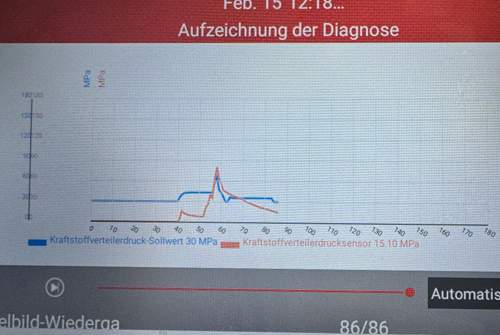

Moin, also ich habe den Kraftstoffilter ausgebaut, sah nicht gut aus, also ersetzt.
Leitung entlüftet, Kraftstoffpumpe läuft.

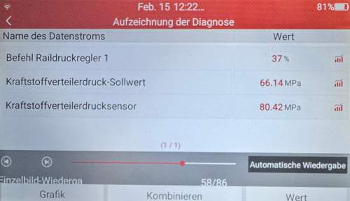

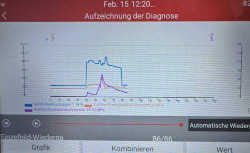

Dann habe ich mir ein Diagnosegerät besorgt und mir mal Raildruck und Regelung beim starten angesehen.
Die Beschreibung der Parameter ist leider sehr abenteuerlich. Ich hoffe man kann etwas auf den Bildern erkennen.
Einen Peak von 80MPa kurz bevor er ausgeht, ist das nicht zu hoch?
Ich habe jetzt nochmal AGR Ventil und Drosselklappe geprüft, die sind in Ordnung.
Dann hab ich Testweise die Zumesseinheit abgesteckt, Motor startet dann garnicht mehr.
Auffällig ist der Wert vom LMM mit 277g/s beim startvorgang. Aber auch wenn ich den abstecke keine Veränderung.
