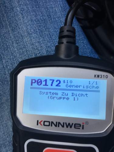

Das ist der einzige Fehler den ich auslese wenn ab und an wieder die MKL angeht.

Gib mal Gas beim Warmstart.
https://www.motor-talk.de/.../...ehler-im-stromkreis-t5715794.html?...
Von Wegen System zu dicht.. wohl eher der Übersetzer 😁
Deutet auf die Lambdasonde hin.
Gas beim Warmstart funktioniert auch nicht. Wie schon gesagt, wenn der Motor ein bisschen abgekühlt ist springt er sofort wieder an. Bei normalen Temperaturen (wie gestern ca. 16 Grad) ist er nach 5min wieder angesprungen. Im Sommer wird es dann wahrscheinlich einiges länger dauern.
Ich werde dann mal mit dem Kältespray auf Suche gehen.
Trotzdem vielen Dank euch allen
Link geklickt mit der Googelhilfe? Lambdasonde? Aber bitte sprüh Du mal 😉

Aber was hat die Lambdasonde mit dem Warmstartproblemen zu tun?
Und wie gesagt, ich gehe davon aus das in der Werkstatt die Temperaturwerte ausgelesen wurden. Zumindest wurde von denen der Sensor gewechselt.
Ja weißt Du, wenn ich ein Startprobleme hab und im Speicher steht ein Problem mit der Lambdasonde, dann geh ich dem nach. Wenn das Problem gelöst ist und das Warmstartproblem nicht beseitigt ist, suche ich weiter.
Aber wie gesagt: jeder geht seinen Weg, dachte nur Du hättest es überlesen 😉
