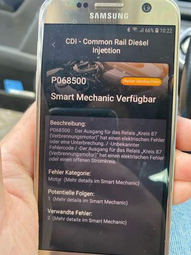

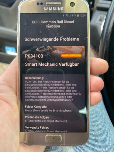

Hallo
Habe ein Problem Motor springt nicht an
Bj 2010 c200 cdi 136 ps Manuelles Getriebe
Habe Fehler ausgelesen wer kann mir weiterhelfen
Was bedeuten diese fehler
Vielen Dank

Batterie leer? Könnte versuche zu schieben, da Schalter. Weil er die Fehler nur für die Startgeber zeigt.

Ne denke nicht da adac auch da war und versucht hat zu überbrücken Motor wollte einfach nicht starten
Seine Vermutung von adac Kette übersprungen
Also orgelt er? Weil dann hat sich der Motor gesperrt und lässt keinen Start zu. Hatte selbst das Problem mit der Kette schon zwei mal.

Würde mal die Steuerzeiten prüfen lassen, dann weiß man es ganz genau.

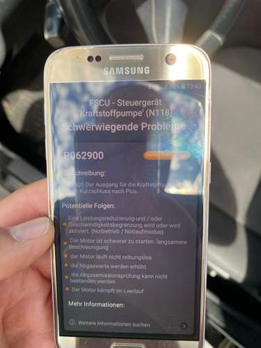

Kann es das Kraftstoffpumpen Relais vielleicht sein ? Wer kann mir sagen wo der sitzt
Möchte paar Sachen erstmal ausprobieren
Haben diesen Fehler auch noch drin.
.jpg
Kofferraum Relais D ist das Relais für die Kraftstoffpumpe.

Ich habe heute schon geschaut das kuriose ist es befindet sich kein Relais in Steckplatz D wie funktioniert das wir besitzen das Auto schon 3 Jahre
Das ist die Belegung für den W212, hatte ich eben noch rein geschrieben aber das Speichern hat nicht funktioniert. Vielleicht hat der W204 kein extra Relais und die Benzinpumpe wird über das Motorsteuergerät angesteuert?

Was könnte es noch sein die Kraftstoff Pumpe selber vielleicht ist die defekt wie kann man das prüfen
https://www.motor-talk.de/.../...itdem-nicht-mehr-an-t7216162.html?...
Ich denke du solltest, wie in diesem Thread auch empfohlen, den Fehler bei Mercedes auslesen lassen. Dein Auto irgend wie dahin schaffen.
Hör mal ob deine Pumpe läuft. Was ich bisher weiß müsste man die hören, wenn sie arbeitet. Ich meine die müsste unter der Rücksitzbank sitzen. Ich kenne mich mit den Dieseln leider nicht aus.
