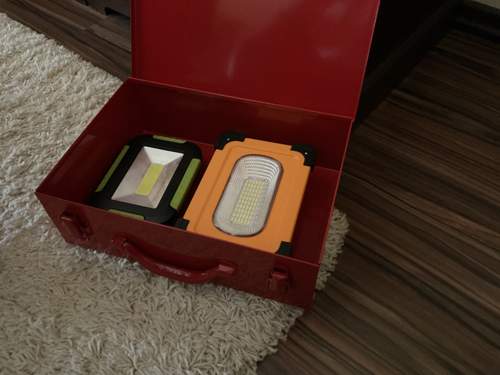

Aber… durch Deinen Beitrag habe ich etwas anderes eingeführt: ich lagere jetzt meine Akku-LED-Lampen in einem Metallkoffer, sowohl zu Hause als auch in der Garage. Meine Kollegen die Drohnen fliegen, lagern die Akkus auch in solchen Behälter.
Metallkoffer für Akkugeräte

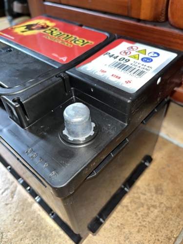

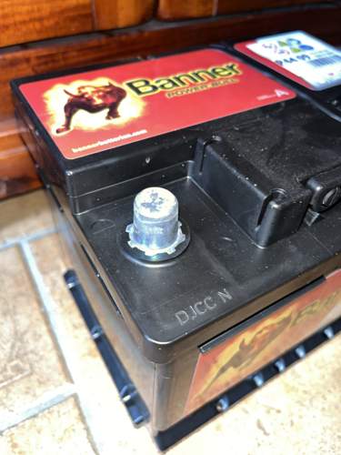

Die neue Banner-Batterie ist im Käfer, Käfer läuft, gestern endlich eine kleine Ausfahrt gemacht.
Ich habe mich für die „Angeber-Variante“ entschieden, Power Bull P4409. 😉 Die Batteriepole sahen wieder etwas unschön aus, fast so wie damals vor Jahren in der neuen Varta (hier Fotos davon), aber ich habe beschlossen, diesmal kein Fass deshalb aufzumachen. Habe die Pole einfach mit feinem Schmirgelpapier gereinigt und gut ist. Unten Fotos Banner vorher - nachher. Achtung: Nummer 2 und 3 sind mit Blitz gemacht, deshalb sieht das noch schlimmer aus, als es war. Im Laden wo ich sie gekauft habe, standen viele andere Banner und bei drei die ich mir angeschaut habe, sahen die Pole gleich schlimm aus. Ist wohl so.
Die neue Banner hatte nach dem Kauf 12.45 V. Besser als die 12.3 V bei der Varta in 2019. Ich habe sie dann für drei Tage an CTEK angeschlossen, 16 Stunden nach Beenden des Ladevorgangs habe ich 12.8 V gemessen, nach 6 Tagen „Ruhestehens“ gab es 12.7 V. Ich denke, das ist normal, oder?
Schön ist, dass die Banner einen aufsteckbaren Poldeckel hat. Ich musste nichts schnitzen wie bei der Exide.

Da wirds Dir vor lauter Power den Anlasser rausreißen! 😁
Sieht nur ein bissl trocken aus - hast die Pole nicht gefettet?
Nein, habe ich nicht (obwohl ich eine neue, unbenutzte Tube Polfett habe) und zwar bewusst und gewollt. Bei diesem Thema gibt aus meiner Sicht zu viel Unklarheit. Mein Problem: es gibt zwei Lager. Die einen sagen Polfett auf die Gesamtfläche der Pole, also auch auf die Seiten = die Kontaktfläche zu den Klemmen, und oben auf die Oberfläche des Pols. Die anderen sagen, Polfett nur oben auf den Pol und nachdem die Klemme aufgesetzt wurde.
Für mich ist die erste Variante völlig unverständlich, weil Polfett nicht elektrisch leitend ist, also an dieser Stelle total kontraproduktiv ist. Hier Zitat aus Wikipedia: "Da Polfett im Gegensatz zu Kontaktfett elektrisch nicht leitend ist, erhöht es Übergangswiderstände, wenn es auf die Kontaktflächen aufgetragen wird. Wenn ein besonders geringer Übergangswiderstand gefordert ist, sollten vor dem Herstellen der elektrischen Verbindung zunächst die Kontaktflächen gereinigt und von jeglichem Fett befreit werden. Erst nachdem die Kontaktflächen fest miteinander verbunden sind, kann Polfett mittels Pinsel oder Spraydose appliziert werden, um das Eindringen von Feuchtigkeit zu reduzieren." (Quelle: https://de.wikipedia.org/wiki/Polfett)
Ich dachte im ersten Moment, dass diese Idee von Laien ohne Ahnung verbreitet wird, aber dann musste ich feststellen, dass auch im Bekannten-/Kollegenkreis unter Autoaffinen (und im Internet natürlich sowieso) diese Meinung vertreten ist und mit Vehemenz die Richtigkeit bestritten wird. Noch mehr musste ich mich wundern, dass auch manche der Polfetthersteller empfehlen, die Pole an der Kotaktfläche zu schmieren. Beispiele:
https://products.nigrin.com/72265/nigrin-batterie-polfett-50-g/100377
https://eshop.wuerth.de/-/-/14013009030102.cyid/1401.cgid/de/DE/EUR/
Keine Ahnung wer recht hat. Lügt Wiki bezüglich der Leitfähigkeit? Propagieren die Hersteller Unsinn? Ich habe für mich beschlossen, das Zeug gar nicht zu benutzen. Ich mache die Pole UND die Innenseiten der Klemmen jedes Mal bei Saisonstart sauber mit feinem Schmirgelpapier. Damit ist der Kontakt sehr gut und ich wüsste es nicht, wie man ihn noch besser machen kann, als nacktes Metall auf nacktes Metall. Und Korrosion? Die habe ich bei mir nie gesehen. Und da ich es einmal pro Jahr reinige, wird sie nicht kommen. Falls einer mit dem Argument kommt, ich trage bei Reinigen das Material ab - ja, ganz wenig, aber die Pole sind konisch und meine Klemme sitzt immer oben und zwar so, dass die Oberkannte der Klemme ca. 1 mm über dem Pol liegt. Ich habe es noch nie geschafft, so viel abzureiben, dass die Klemme sichtabr tiefen liegen würde, geschweige denn, sie würde ganz nach unten kommen oder gar wackeln. Ich sehe keinen Grund für Polfett an einem Sommerauto. Würde ich mit einem Geländewagen durch Schlamm und Matsch fahren und wäre konstruktionsbediengt die Batterie Feutchtigkeit ausgesetzt, dann würde ich das Polfett wahrscheinlich benutzen.
