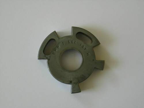

Kannst du bitte mal die Funktion des Schnellstartgeberrades erläutern? Kenne ich nämlich nicht.
Wäre doch auch durch mehrere Lücken (verschiedener Breite) im KW-Geberrad machbar. Gruß Metalhead

An der Kurbelwelle möchte man eine möglichst hohe Auflösung mit konstanten Zahnbreiten haben. Daher die üblichen 60 Zähne -> 6 °KW Auflösung. Dazwischen wird interpoliert, um softwaremäßig auf eine feinere Auflösung zu kommen.
Tatsächlich wird aber das von Dir beschriebene Verfahren bei den Nockenwellengeberrädern gemacht: Die Zähne (typisch drei oder vier Stück) haben eine unterschiedliche Breite. In Verbindung mit den konstanten Zähnen der Kurbelwelle kann man beim Starten die Breite eines Nockenwellenzahnes erkennen und daraus die Position des Motors bestimmen.
Interessanterweise finde ich im Internet kein vernünftiges Bild. Zum Glück habe ich selber mal welche gemacht. Man beachte, dass es vier Flanken gibt, die jeweils 90 °NW Abstand voneinander haben (von oben senkrecht ausgehend). Das Geberrad im Bild hat jeweils zwei gleich lange Zähne, man kann das aber noch geschickter designen und erhält sechs unterschiedliche Segmente (drei Zähne und drei Lücken).
