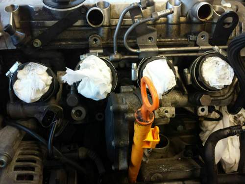

Seit einiger Zeit ruckelt mein Audi, am meisten merkt man es im Stand.
Mit Carport habe Ich folgendes ausgelesen:
16685 - P0301 - Zyl.1 Verbrennungsaussetzer erkannt,40-00, Kurzschluss zu anderem Ventil, unplausibles Signal, sporadisch
17927 - P1519 Bank1 Nockenwellenverstellung - Fehlfunktion, 40-00, Kurzschluss zu anderem Ventil, unplausibles Signal, sporadisch
Zündkerzen wurden gewechselt, Zündspulen habe Ich quer getauscht doch der Fehler bleibt bei Zyl.1.
Hat jemand eine Idee wonach Ich suchen muss, bevor ich die Ansaugbrücke abbaue um das Kabel auf Brüche oder ähnliches zu untersuchen??
Achso, Motor ist ein 2.0 FSI mit 150 PS, Motorcode AWA, Multitronic Getriebe
Danke im Vorraus

Könnten verkokte Einlassventile sein, kommt häufiger vor bei den Direkteinspritzer Motoren.

Nur mich verwundert das da steht "Kurzschluss" zum andern Ventil.
Das klingt für mich nach einen elektrischen Problem.
Oder liege ich da falsch?

Hört sich nach defekten Einspritzventil an.

Ich war mittlerweile auch in einer freien Werkstatt und die sagten auch sofort: Einspritzventil !
Audi würde gerne erstmal kompression prüfen und Endoskop rein halten (für 200 €), aber auch da lag der Verdacht (bei wiederholter Nachfrage ) bei den Einspritzventilen.
Also werde ich das wohl bald angreifen und die zumindest erstmal quer tauschen um sicher zu gehen.

Ja es ist schon ein Aufwand die zu tauschen, aber bei den Preis und nur um erstmal zu schauen ob es wirklich die düsen sind, mach ich dann die Arbeit lieber 2 mal.

Ich dachte evtl. die düsen ausbauen und reinigen lassen für 30 € / Stück
Die Ansaugbrücke muss ich eh abmontieren, da ich ein Kühlmittel Verlust habe und nur so dran komme

Nun bin ich soweit das ich die ESV ausbauen möchte, allerdings bekomme ich die Haube (ich weiß nicht wie das Ding heißt) die über den ESV sitzt nicht ab. Die Benzin Leitungen sind ab, die oberen 4 Schrauben, die unteren 4 Schrauben und die 4 torx in der Mitte sind auch ab. Bloß das Ding wackelt nur, aber lässt sich nicht abziehen.
