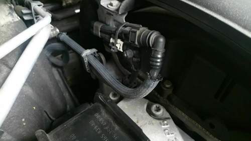

Jetzt mal ne Frage zum wechseln an die Experten und die ihre Pumpe schon selber gewechselt haben.
Vor dem Wechsel soll der Benzindruck abgelassen werden. Aber wo?
Ist das an der Stelle im Bild? lasse ich darüber den nieder Druck ab oder den Hochdruchbereich?
Nach dem Wechsel? Auf was ist hier zu Achten? Habe mal gelesen, dass Benzin gepumt wird wenn man Gaspedal drürck und hält und dabei die Zündung einschaltet. Oder habt ihr einfach gewechselt und dann gestartet?
Danke für eure Antwort.mfg schröt
Ablas

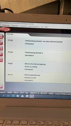

Hallo hab problem mit ein Hd pumpe peugeot
Halo ich brauche hilfe peugeot 2013 1,6 l benzin
3008. kaltstart motor rucklet und lufter lauft auf hochste stufe sobald motor ist warm lauft tip top
Danke.
De893f9d-46d4-46c5-8785-22daea4ea349
P0087 ist HD Pumpe.
Die anderen sind Folgefehler.
Lüfter läuft weil Motor im Notprogramm ist.
