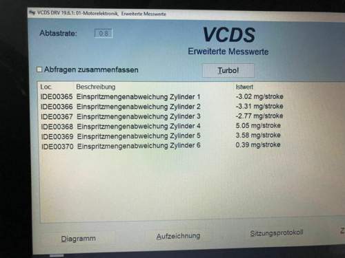

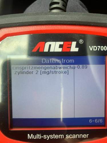

Hallo, mein Motor ruckelt sporadisch. Vorallem bei wärmeren Temperaturen. Fehelerspeicher ist leer. Im Anhang zwei Bilder von den injektordaten (Einspritzmengenabweichung und kalibrierdruck). Kann mir einer was über den Zustand der Werte sagen?
Injektor 4 wurde getauscht ist ein generalüberholter drin. Werte haben sich zu dem alten vorher kein bisschen verändert. Ebenso Injektor 3, dort habe ich den alten Injektor 4 eingebaut. Werte sind alle gleich geblieben (einspritzmengenabweichung).
Hoffe einer kann helfen.

Du weisst, dass man die Injektoren ins Steuergerät eintragen muss?
Zylinder 4 fällt schon weit aus dem Rahmen...

Ima Codes sind alle eingetragen und korrekt angelernt
Wie gesagt der Wert vom 4 Zylinder ändert sich nicht auch wenn ich einen anderen injektor einbaue. Also liegt es scheinbar nicht am 4 Injektor.

Habe Injektor 6 getauscht gegen einen gebrauchten. Einspritzmengenabweichung vom 6 Zylinder ist jetzt auch bei um die 5mg/stroke
Alle anderen gleich geblieben bzw die im Minus sind noch ein wenig mehr ins Minus gegangen da ja 0 rauskommen muss.
Ruckelt immer noch. Leistung ist da aber ruckelt im Leerlauf.

Weiß ich nicht. Ruckeln tut er nicht mehr ist irgendwann weg gegangen allerdings einspritzmengenabweichung noch so um die 3mg/stroke bei einem Zylinder. Warm springt er schlechter an. Kalt ohne Probleme
Hatte auch einen komplett neuen Injektor verbaut hat leider nichts gebracht. Also ka an was die hohe einspritzmengenabweichung liegt.. hoffe jemand von euch kann mir helfen..

Zwei Stück sind schon neu. Ich schaue immer nach den kalibrierdrücken (1 -45 und 2 -15) sind alle noch in der Toleranz also sollten sie ja eig noch iO sein
Ich würde eine Rücklaufmengen Prüfung auf die Klassische Art machen lassen und nicht mit einem Diagnoseprogram..Google einfach mal ein wenig...

Hallo habe kein Problem mit dem
Auto,möchte nur wissen wie die werte bei den Injektoren sind,nur habe ich bemerkt das nur 4 Injektoren ausgelesen sind,sollten es nicht 6 sein.
