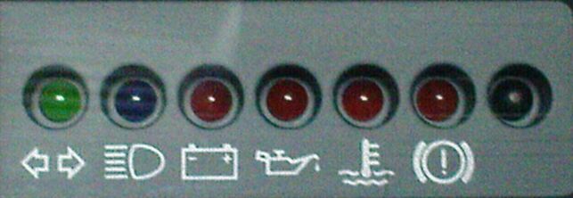

Angefangen hat es glaube ich zeitgleich mit einer erhöhten Temperaturanzeige (ich meine das 2.Symbol von rechts in dem Bild, Quelle: Google : http://www.autoparts-versand.de/.../...867_919_033_BH_Warnleuchten.jpg)
Es geht auch an kühlen Tagen wie heute dann langsam auf 110°C hoch. Ich habe erst vor 4 Tagen als ich das Problem das erste mal behandelt habe festgestellt, dass zu wenig wasser im behälter ist. Nachdem ich ihn aufgedreht hatte schoss erstmal gehörig Dampf heraus.. dannach schluckte der Kreislauf erstmal 3 Liter Wasser vor es sich dann stabil einstellte. Heute ist anscheinend wieder zu wenig Wasser drin.
