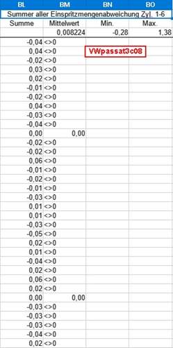

hatten wir schon. Die bislang sauberste Einspritzmengenabweichungen im Leerlauf und Fahrbetrieb hatte ich bei @MR-Y1 gesehen. Ist logisch, da sechs nagelneue Injektoren eingebaut wurden, was die beste aber auch teuerste Lösung ist.
https://www.motor-talk.de/bilder/motor-ruckelt-aussetzer-drehzahl-schwankt-g90121644/kraftstoffhochdruck-einspritzmengenabw-i211068015.html
Den günstigsten nagelneuen Bosch-Injektor für den 313PS CGQB gibt es für um die 310€. Man braucht sechs davon und das summiert sich eben. Man muss aufpassen, ob die Injektoren wirklich als nagelneu deklariert werden. Einige Instandsetzer verkaufen überholte Injektoren mit fast 300€ (bis zu 280€) und man denkt es wären nagelneue Injektoren. Man muss auch aufpassen die Injektoren vom Biturbo VFL und FL nicht zu vermischen, was die Händler gerne machen und auch die Instandsetzer. Das sind zwei verschiedene Injektoren und dürfen laut Bosch vom VFL nicht in FL und umgekehrt verbaut werden.

Diagramme:
Mittlerweile kann ich auch in den Tabellen zur Diagrammerstellung weitere Summen von Einspritzmengenabweichungen bilden, wie oft die Einspritzmengenabweichung es nicht geschafft hat sauber auf Null auszugleichen und <>0 dargestellt wird. Weiter könnte man darstellen wie oft der Wert +-1 über- oder unterschritten wurde. Es dauert noch ein wenig diese erweiterten Berechnungen auch im Diagramm evtl. in der nächsten Version verständlich darstellen zu können, damit jemand was damit anfangen kann. Im Bild unten (Auszug aus der Tabelle von Logfahrt MR-Y1 mit neuen Injektoren) erkennt man einen sehr guten Mittelwert und geringere <>0 Abweichungen, die dennoch in der Summe aller zusammengerechneten Injektoren in den Abweichungen im Fahrbetrieb weit unter +-0,5mg/Hub liegen. Was man daraus auch gute Kompressionswerte ableiten kann. Wobei bei MR-Y1 nach der zweiten Messung mit einer ungewöhnlichen Abweichung die Werte bei sehr warmen Motor nocheinmal genauer untersucht werden müssten.
Im zweiten Bild (die ersten drei 0,00 Werte sind ungültig, da Motor noch nicht gestartet) erkennt man von DerA6Andi höhere Summenabweichung, die zwar erstmal marginal aussehen, aber dennoch laut Vergleichsmessungen zu hohe Abweichungen haben. Das dritte Bild ist vom User VWpassat3c08, seine Werte weichen sogar vom Mittelwert stark ab ins Plus und die Summenwerte sehen ebenfalls nicht gut aus (erkennt man auch deutlich im Diagramm). Weswegen die Injektoren nun nochmals ausgebaut wurden und zur erneuten Prüfung bei Zukancic sind.

woher kommt eigentlich diese Aussage? Ich denke mit meiner Erklärung und der Darstellung der Einspritzmengenabweichungen im Diagramm und der Tabelle, dürfte es nun mit Beweisen widerlegt sein. Man kann sehr wohl im Fahrbetrieb zuverlässig messen. Im Fahrbetrieb wird zwar in der Summe mehr Kraftstoff eingespritzt, das ist aber zumindest bei dieser Messung gar nicht relevant. Schließlich dreht es sich hier nur um errechnete sehr geringe zusätzliche Einspritzmengen, um die Zeitunterschiede pro Hub der einzelnen Zylinder untereinander durch Verringerung oder Erhöhung der Spritmenge ausgleichen zu können.
Edit: der oben angegebene Hallsensor G40 werde ich in Zukunft mit in den Diagrammen zur Darstellung der Einspritzmengenabweichungen aufnehmen, da er scheinbar eine große Rolle bei der Steuerung der Einspritzmengenabweichungen spielt. Wenn man weiter denkt, könnte das ebenfalls eine Fehlerquelle sein, wenn noch gute Injektoren ohne nachweisliche Defekte anfangen zu spinnen. Hierzu muss ich nochmals genauere Infos finden, ob der Hallsensor G40 auch bei unseren Modellen wirklich für die Einspritzmengenabweichungen zuständig ist.
Summe Abweichung MR-Y1
Summe Abweichung DerA6Andi
Summe Abweichung VWpassat3c08
