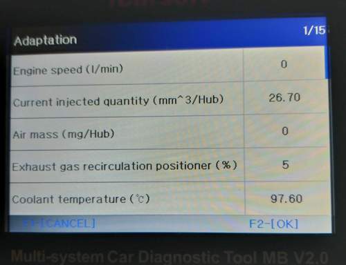

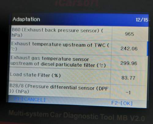

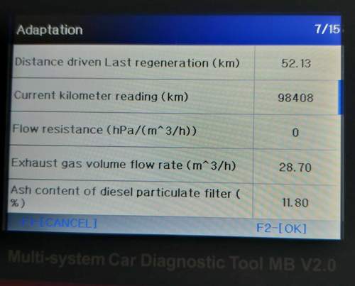

Die Partikelfilterdaten habe ich ausgelesen. Letzte Regeneration ca 50km her, Ascheinhalt 11,8%, Ladezustand des Filter 66,82%
Ich hänge hier auch mal ein paar Bilder vom iCarsoft an, die ich leider mit der Kamera machen musste.
