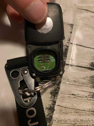

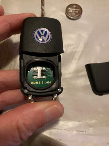

Ich habe eher das dumpfe Gefühl, dass das nicht der originale Schlüssel ist. Der gammelige hat Gummitasten und der Zweitschlüssel hat Plastiktasten. Da hat mit Sicherheit jemand in das neue Gehäuse oder neue FB nur den Bart eingebaut. Denn die Platinen sehen auch unterschiedlich aus. Habe mal Foto gemacht.
Auf dem Funktionierenden Steht unten noch „Siemens VDO“ drauf, auf dem Zweitschlüssel fehlt der Hersteller
