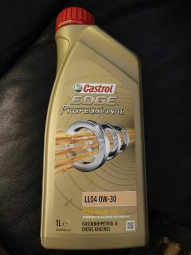

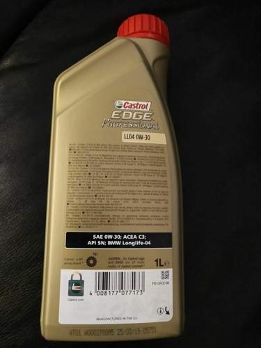

Ich fahre in meinem Diesel auch Castrol: Edge Professional LL04 0W-30.
Auf dieser Seite findest du einen Produktfinder von Castrol:
https://applications.castrol.com/oilselector/de_de/c/search
