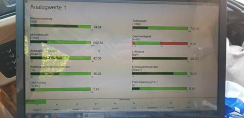

Mein Auto qualmt echt viel. Woran kann das liegen ?
Wenn ich paar Minuten stehe kommt echt viel qualm aus dem Auspuff. Auch wenn ich an der Ampel warte. Wurde jetzt schon paar mal drauf angesprochen. Das stört mich so langsam und stinkt auch.
4,4i N62B44 Motor 320PS

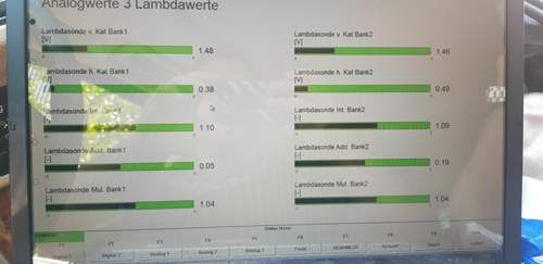

Fahre zur Werkstatt und die sollen dir die lambdasonden auslesen, wurde die Kurbelgehäuseentlüftung schon erneuert ?
Die KGE wurde schon erneuert.
Du kannst einen YouTube Link hier einstellen. Video auf YT hochladen , oben im Browser einfach kopieren und hier einsetzen.
Der Tipp von Eugen ist nicht schlecht, so kennen wir den Fehlerspeicher.
Alles klar werde ich machen. Ich habe mein laptop dabei. Habe INPA drauf. Wo muss ich dort auslesen ?
In der Auswahl den Motor wählen.
Und analog werte auswählen, auf lambdasonden und abfotografieren und hier rein stellen .
Hoffe das das richtig ist.
Die Luftmasse stimmt bei mir nicht .
