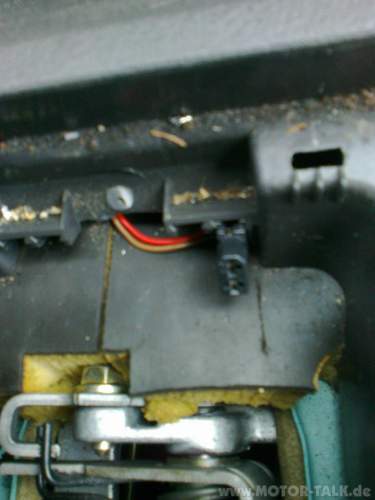

entweder ist der Weiße irgendwo dahinter...
...wie bei mir, nach einer Trockenlegungsaktion. Da hatte ich beide Stecker "verschwinden" lassen. 😁
Also, Mittelkonsole raus und nachschauen.
...oder du hast das 2E Modell was nicht auszulesen ist...
Wäre in dem Fall trotzdem der schwarze Stecker verbaut? Und wenn ja, wozu dann? 😕
Ich glaub ich habe Pech!!
Habe eben die Mittelkonsole ausgebaut, was ja echt fix geht, aber ich habe echt nur das schwarze Kabel.

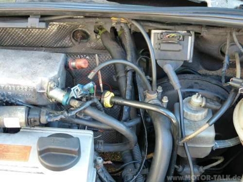

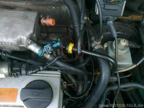

Habe heut morgen entdeckt, dass dieser schlauch (Bild 1) nicht richtig gesessen hat, der gehört wohl zum KLR, aber dieser ist z.Z. gar nicht angeschlossen (habe den Schlauch (Bild 2) immer noch nicht angeschlossen....)

der zieht ja immer noch Falschluft. Rüste den Schrott ab und mach den Schlauch wieder vom Aktivkohletaktventil an die Einspritzung dran wo er hingehört, kein wunder das der bockt.

Meinst das ist es? Dann kann ich ja einfach den grünen aufgepressten Deckel von der Ansaugbrücke abnehmen und den Schlauch da draufstecken 😁
Ich dachte das hätte keine Auswirkung, das an dieser Stelle keine Luft mehr "Reingezogen" werden kann, weil ich das Loch ja geschlossen habe...
aber Danke, ich probiers mal
Gruß Bert
Also, die Probleme sind jetzt wieder weg!
Den Schlauch vond er Ansaugbrücke habe ich aber nicht angeschlossen, weil der grüne Deckel einfach nicht runter will. Außer dem ist der Schlauch in der Mitte verschlossen. Dachte erst da könnte ein Ventil drin sein, aber selbst der Kompressor konnte da nicht durpusten !!! Ich denke da wird nichts hindurchgezogen.

da löst sich wohl der Auspuff auf. Nimm ab Kat alles runter und schaue dir das genauer an, dann entscheiden ob neu.
Ich würde dir KLR Scheiße dennoch abrüsten, komplett!

Ich hab da ne mögliche Lösung:
Ich hab bei nem Bekannten der bei VW gearbeitet hat mal den Motorraum inspiziert. Da haben wir dann auch den Kabelbruch beim Drossellklappensteller gefunden ( der war ws mitverantwortlich für die Probleme). Der hat dann auch an den ganzen Schläuchen vom KLR gezogen ....da is dann denk ich mal der Schlauch abgegangen den ich jetzt wieder angeschlossen habe.
Danach war das Fahrverhalten nämlich wieder normal, halt wie davor🙂
Ich denk ich bring den trotzdem in die Werkstatt zum ganz durchchecken, weil ganz sicher bin ich mir nicht ob das Problem jetzt ganz weg ist....

das Ding ist eingetragen und gut. Ich würde es in den Originalzustand setzen, wenn du die Fehlerquelle behalten willst, bitte 🙂 Und besorg dir Ersatz für das gebrochene Rückschlagventil... ich versteh nicht wie man so rumfahren kann, aber vielleicht bin ich einfach zu pingelig, dafür laufen se tadellos... und Geld, kann das nciht sein, die Dinger gibts ja auch zu Hauf gebraucht, genauso wie der Rest der zerschnittenen Schläuche für den KLR.
Haha, nee natürlich nicht!! Ich dachte nur, dass dieser kleine Schlauch keine Funktion hat, weil er in der Mitte zu ist. Aber wenn das der Fehler ist wechsel ich den natürlich aus. Das war dann mehr ein Eigentor, weil den Schlauch hab ich nämlich ausversehen abgerissen 😉
Dann war der einzige "richtige" Fehler von vornherein der Kabelbruch beim Dossellklappensteller!
Den KLR kann ich ja trotzdem dranlassen, schadet ja nicht (wenn der Schlauch wieder dran ist, passts ja wieder😁)
