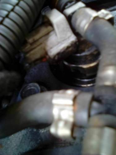

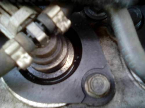

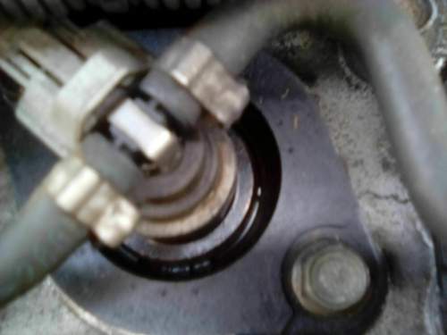

Die Injektoren ganz links und ganz rechts sind sauber. Die beiden in der Mitte haben Öl an ihrem Ansatz. Ihre Stecker sind von unten auch Ölig. Siehe Fotos.

Injektor 3
Injektor 2
