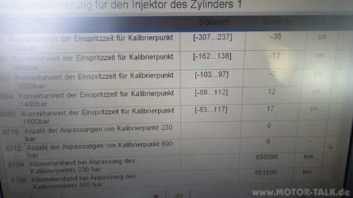

Hallo, habe leider nix in der SuFU gefunden. Den Fehler den er mir anzeigt ist: Einspritzmengenabgleich 600 bar. Weitere vorgehensweise hat er mir leider nicht gesagt.
Denke mal es hat was mit den Injektoren zu tun.
Also bis 2300 upm hört er sich normal an, wenn ich dann höher drehe, also sag mal 3000upm merkt man es im Sitz knucken. Schlecht zu beschreiben. Also halt vom Motor her. Immer im gleichen zeitlichen Abstand. Das Auslesegerät hat dann irgendetwas mit der Einspritzung ausgespuckt.
Bloß was kanns sein?
Habe eine Rücklaufmengenprüfung gemacht. Und das Glas von Zylinder Nr. 4 war am schnellsten voll. Kann das schon der Fehler sein?
Also praktisch eventuell eine neue Einspritzdüse?
Danke euch.

Wieviel "schneller" ist denn das Schauglas vom 4. Injektor voll? Großer unterschied ====}> Defekt. Hast du Bilder gemacht?
Hi, das mit den Einspritzdüsen hat sich grade eben erledigt. habe alle 4 erneuert und es ist immer noch das gleiche.

Was heißt bei Dir erneuert ?
Neu bei Mercedes gekauft oder eBay ?
Nach dem erneuern muss die SD ran , sonst wird das nix 😉

Nageln kommt von einer zu harten Verbrennung , in dem Fall ist ein Injektoren Platt .
Wenn er ihn austauscht muss der neue klassifiziert werden ...

@ TE: Und hast die Kennungen dem Steuergerät mitgeteilt?
Jep, alle 4 Injektoren mit den einzelnen Injektordaten eingegeben,hat aber leider nichts gebracht, genau das Gleiche. Injektoren waren auch gebraucht. Habe ich noch da gehabt. Selbe Art.Nr.: Aber es ist alles genau das gleich wie mit denen zuvor. Rücklaufmenge ist nun überall gleich.

Tachchen, bin leider immer noch nicht weiter. Alles genau das gleiche. Hab einen neuen Kraftstoffilter eingesetzt, aber keinerlei Besserung. Ich wollte es trotzdem wissen. Habe die HDP inkl. Rail umgebaut. Leider aber auch hier keine Besserung. Bei dem Mengenstellventil zeigt er mir dauerhaft 4% an. Glaube sollte aber größer als 35% sein, was da stand. Aber das ist es ebenfalls nicht. habe zwei Stück getestet. Kann es was mit dem Dieselpartikelfilter zu tun haben? Das der Dicht ist oder so.
Das ich den eventuell nochmal wechsel.
Was ich ebenfalls nicht verstehe, wir haben den Wagen mit 248.000 km gekauft. Und was steht bei der Auslesung. 656.000 km
Auch irgendwie komisch.
