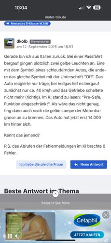

Hier ist ein Bild von dem, was ich gefunden habe, wo es ähnliche Fälle gab, und ich würde es nicht anfassen, damit es nicht noch schlimmer wird

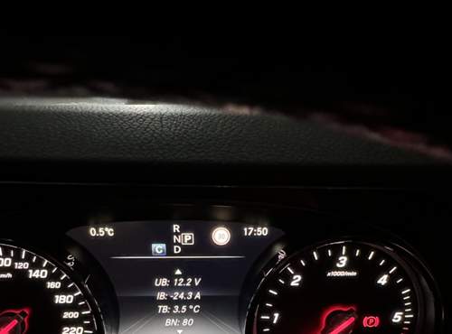

Liebe Grüße, Team, ich weiß, dass ich euch langweile, aber ich möchte euch noch etwas mitteilen, und wie gesagt, am Donnerstag werde ich das Auto zur Diagnose bringen, um zu sehen, ob es möglich ist, den Kontakt zweimal zu lesen und während der Zündung funktioniert die Batterie, weil ich den Start-Stopp immer ausschalte und jetzt, vor ein paar Tagen, bin ich länger gefahren und als ich zu Hause ankam, sagte ich, ich werde den Start-Stopp einschalten, um zu sehen, ob es funktioniert Als ich anhielt und dann sah, dass der Motor nicht abgestellt wurde, sondern das Auto überquert wurde, frage ich mich, was Sie denken. Ist es möglich, dass die hintere Kontrollleuchte deshalb am Donnerstag manchmal zweimal aufleuchtet? , aber als ich das Haus verließ, zeigte alles normal an, nach 40 Minuten Fahrt war das Auto für etwa 4 Stunden außer Betrieb und als ich nach Hause fuhr und den Motor startete, leuchtete die Kontrollleuchte zweimal auf, und gestern habe ich ein Foto gemacht als ich nach einer 40-minütigen Fahrt dort angekommen bin und das Auto abgestellt habe. Ich hänge das Bild an, weil es mir irgendwie so vorkommt, als ob die Batterie einen Streich spielt, wie gesagt, am Donnerstag wird die Diagnose gestellt und wenn die Diagnose zeigt nichts an, ich glaube nicht, dass es zeigen kann, dass die Batterie kaputt ist. Manchmal ist das ein Witz, weil sie gesagt haben, dass, wenn es mit der Diagnose verbunden ist, um einen Fehler wie meinen anzuzeigen, es in dem Moment passieren muss, was Sie sagen

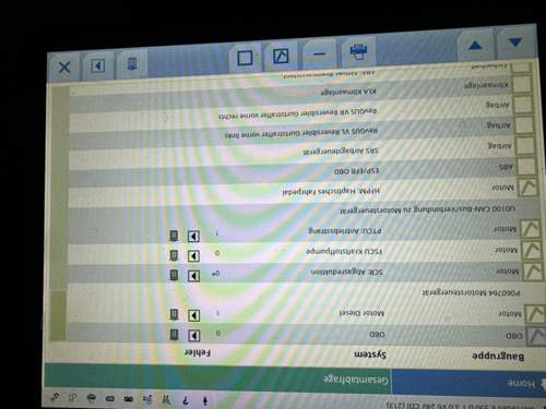

Hier war ich wegen einer Diagnose und das Motorsteuergerät hat mir einen Fehler und einige andere elektronische Fehler angezeigt. Er sagt, es könnte daran liegen, dass die Batterie nicht in gutem Zustand ist, weil ich kurze Strecken fahre, sodass sie keine Zeit zum Aufladen hat. Jetzt, wo es voll ist, liest es den Kontakt nicht zweimal, aber es funktioniert normal. Das wusste ich nicht, da die Batterie leer war und das Steuergerät einen Fehler anzeigte. Ich füge das Bild bei
Es ist also wahrscheinlich, dass die Batterie Probleme hat. Der Fehler im Motorsteuergerät wurde behoben und ist vorerst nicht aufgetreten

Ich würde sie trotzdem mal laden. Die BR 213 ist da zickig, wenn die Spannung zu niedrig ist. Nach ein par Sekunden sind ja wieder 14,x Volt da. Und das passt ins Bild.
Kannst du mir genau erklären, was du meinst, wenn es kein Problem ist, die Batterie muss 14,7 haben, wenn das Fahrzeug fährt und wie viel muss sie haben, wenn das Fahrzeug steht, die Batterie wurde vor 1,5 Jahren eingebaut und jetzt, wenn das Auto steht 1 Tag lang liegt die Spannung bei 12,1 V. Bei der Diagnose wurde kein Fehler gefunden
Die Spannung wird eigentlich ohne Last gemessen. Davon kann man beim 213er nicht reden. Meiner zieht sich in Zündstufe 1 schon knapp 15A rein. Schau doch mal wieviel Strom beim Anlassen fließt. Und wo dann die Spannung ist. Aber keinen Schreck bekommen !😰 Nach ein paar Momenten ist es aber wieder über 14V und schnell auch wieder auf 14,4V. Dann sollten alle Fehler verschwinden. Bei mir ist das zumindest so.
