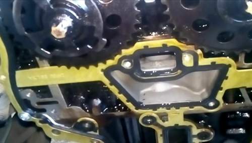

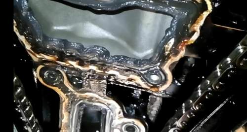

Den Grund hab ich mir schon gedacht. Zu 99,99% eine Fehldiagnose. Die Kopfdichtung ist es so gut wie nie. Es ist meist der Wasserdurchlass an der Steuergehäusedichtung. Und die tauscht man beim Kettentausch eh.
Also nochmal als guter Rat: lass die Kopfdichtung bleiben. Oder mach den Kopf ab, lass ihn planen, Ventile raus, saubermachen, neu einschleifen, neue Schaftdichtungen. Dann hast du einen Mehrwert. Wenn du ihn nicht vorhast zu planen, machst du es schlimmer als es jetzt ist.
Das ist echt ein sehr gutes Antwort, bist du auch in der Kfz Branche tätig ? Denn davon habe ich auch gehört dass der Wasserdurchlass an der Steuergehäusedichtung undicht wird, und so Kühlmittel ins Motoröl gelangt (so ungefähr). Übrigens Kühlwasserverlust hab ich natürlich auch noch. :-)
Zylinderkopf bearbeiten will ich auf keinen Fall, wer weiß wie viel dass noch kostet. Ich lasse den Kopf erstmal drauf und schau mir erste mal das ganze besser an. Zylinderkopfdichtung + Schrauben sind eh schon da :-/
Hier noch mal ein Beispiel für Gelbes Schleim auf Öldeckel, wie durch den Riss ( Überhitzung=Volllast) Kühlwasser in Öl gelangen kann!! Alt und Neu. Video auf YouTube leider auf rumänisch: OP-Tim Auto-Timing cover gasket and timing kit replacement. Minute 9:10
