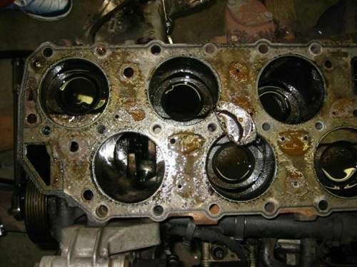

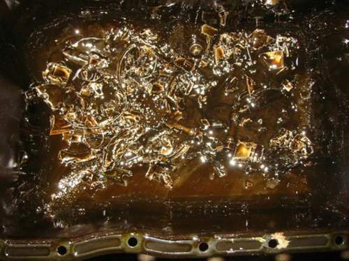

Hab dir mal nen Paar Bilder angehangen, u.A. siehst du da ne Ölwanne in der ein "pulverisierter" Kolben liegt der bei 210KM/h mit nem Auslassventil Bekanntschaft gemacht hat.
Im 2. Bild siehst du den Rest vom Kolben.
Da siehst du mal was ein einzigstes Ventil so nem Kolben antun kann. Und dabei ist es absolut egal ob das Ventil gerade abgerissen ist oder es einfach nur durch Verstellte Steuerzeiten (Übergesprungene Kette) gegen den Kolben gehämmert ist !

Ich gehe davon aus, das das Motorsteuergerät i. O. ist.
Dieses Hitzkopf-Problem basiert auf die Konzentration der Wärmenester im Kopf und im Block.
Siehe auch die Inkrustierung der Wasserkanäle.
Der Öl/Wasser-Wärmetauscher sollte präventiv gewechselt werden, denn dieser sieht wasserseitig bestimmt nicht besser aus.
Die Problemlösung ist die Nachrüstung eines großen thermostatisch geregelten Öl-Luftkühler.
Nur damit lassen sich die Temperaturen im Öl- und Wasserkreislauf stabilisieren.
