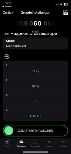

Bei den hinterlegten Fehler könnte auch die Drosselklappe das Problem verursachen!
Prüf mal im Messwertblock ob die Anschlagwerte i.O. sind bzw. kann man diese mal neu anlernen.
Davor den Fehlerspeicher löschen!
