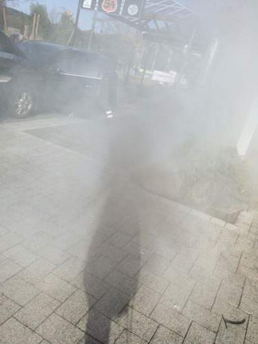

leider muss ich mich von meinen Mondeo verabschieden.
Am Sonntag hat sich der Motor verabschiedet.
Zuerst sah es nach einer kleineren Panne aus.
Wollte am Ortsausgang normal beschleunigen, aber auf einmal lief der Motor unrund und hatte keine Leistung mehr. Kein Qualm oder sonstiges.
Ich bin dann noch ein paar Meter bis zum nächsten Parkplatz gefahren und habe den ADAC angerufen.
ADAC kam auch relativ schnell mit zwei Abschleppfahrzeugen, in einem ein ADAC Service Mitarbeiter und ein Student als Aushilfsfahrer in dem anderen.
Erste Diagnose nach dem Motorstart ohne weiter nachzusehen: Injektor defekt.
Da wir noch weiter fahren mussten, hatte ich den ADAC Mitarbeiter gebeten zu kontrollieren, ob vielleicht „nur“ ein Kabel lose sei, was er auch Zähneknirschend gemacht hat.
Der Student sollte sich ins Fahrzeug setzen, den Motor wieder starten und etwas Gas geben.
Was er auch zunächst gemacht hat. Dann fing er immer wieder an mit dem Gas zu spielen, teilweise bis zum Vollgas. Der ADAC Mitarbeiter sagte ihm, er soll nicht so viel Gas geben.
Kurze Zeit später hat er wieder Vollgas gegeben.
Anschließend gab es eine dicke weiße Qualm Wolke und der Motor drehte trotz Fuß vom Gas nehmen dauerhaft auf Volllast. In Panik ist der Student, nachdem er erfolglos versucht hatte den Motor abzuschalten, dann aus dem Auto gesprungen.
Der ADAC Mitarbeiter hat den Motor dann abgeschaltet.
Anschließend hat der Student uns mit einem Abschleppwagen zu einer Ford Werkstatt in der Läge gebracht.
Gesten kam das Ergebnis:
Kolben am 4ten Zylinder gerissen.
Motor Instand setzen ist bei 212.000 wohl nicht mehr sinnvoll.
Hätte ich gerne die nächsten Jahre weiter gefahren.
Schönes Wochenende war das ;-(

Der Meister der den Mondeo untersucht hat meinte, dass der defekte Injektor und das anschließende hochdrehen Ursache sein kann.

Ich glaube aber nicht das die Aushilfe Schuld ist. Beim Hochdrehen ohne Last läuft ja nicht mal der Turbo auf anschlag, im schlimmsten Fall hätte die hohe Drehzahl Auswirkung auf die Lager gehabt.
Der Injektor geht nicht von heut auf morgen kaputt.
Meistens verecken sie weil sie sich zusetzen und die Einspritzung ungleichmäßig ist. Und das ist ein längerer Prozess.. Das Einspitzbild passt dann nicht, läuft zu mager und zu heiß oder zündet nicht sauber oder zu spät und dann geht das schwächste Teil in die Binsen. Gerne mal Ventilsitze die verbrennen, Kolben und bei dir halt die Zylinderwand. Bei VW sind damals reihenweise die Köpfe durchgebrannt. 2003-2005er Modelle waren besonders betroffen. Unter anderem ist billiger Sprit die Ursache. Die Zeiten wo du mit Billigplöre 400.000km auf einen Motor fährst sind lange vorbei. Genauso wie die Motoren Hightech sind hat sich beim Sprit einiges getan, zumindest bei den führenden Herstellern.
Und bei einer Wartung merkst auch nicht ob die Einspritzelemente i.O. sind, merkt man meist wenn's zu spät ist. Ich kenne Mechaniker die Empfehle ab einer bestimmten Laufleistung die Injektoren überholen zu lassen. Ist aber teuer und deshalb wird's wohl eher weniger oft praktiziert.

Ein Injektor lässt zwar langsam nach,aber kenne einen mit nem MK3 der auch schlagartig sich verabschiedete mit defekten Injektor u.der Kolben danach ein Loch hatte.
Schleichender Prozess der nicht immer auffällt,es knallt und Ruhe ist.
