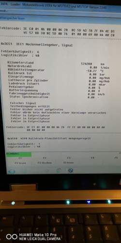

Hallo liebes Gemeinde,
Ich fahre ein BMW e60 530d LCI und hatte heute morgen auf der Autobahn mit 150 Kmh einen Motorausfall.

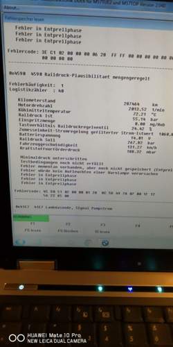

Der ging spontan ohne Ankündigungen aus ,Motorsteuerung gestört und nahm kein Gas mehr an. Wir wurden von ADAC abgeschleppt und bekamen einen Leihwagen für den nach Hause Weg. Die abgespeicherten Fehler würde ich hier gleich laden.
Vorab der Dieselfilter wurde getauscht und der Druckwandler AGR , wegen noch vorhandene Vibrationen im unteren Drehbereich und Bergauffahrt.
Der Wagen wird nächste Woche mit Spedition geliefert und der KFZ Mechaniker hat schon getippt das die Nockenwellen kaputt sind ,das wäre häufig bei diese Motoren.
Hatte jemand solch ein Problem?
Was mein Ihr ,bin für jede Meinung dankbar.

Hallo Leute, gestern bekam ich die Schock Nachricht. Ölpumpe hat versagt, dann sind die Nockenwellen verdreht und die 24 Kipphebel gebrochen. Die Kette war noch ganz. Die Reparatur würde ca 3000-3500 Euro kosten, und habe keine Gewissheit was mit das Turbo ist. Das war auch voller Öl, der Ladeluftkühler voller Öl. Ich schätze das als kapitaler Motorschaden ein, und werde mich von den Wagen trennen. Hat jemand Lust, Zeit und Platz den auseinander zu nehmen und als Ersatzteile zu verkaufen? Raum Düsseldorf. LG

Meine Vermutung: Kette gerissen! Nockenwellensensor raus und gucken ob die Welle dreht beim starten. Wenn nicht, dann hastes! Gab sogar vor kurzem bei den autodoktoren auf YouTube genau den gleichen Vorfall... von einem Nockenwellenschaden würde ich jetzt zum ersten Mal hören. Folge durch den Riss dann halt auch zu geringer raildruck dadurch dass die hochdruckpumpe nicht mehr angetrieben wird.
Was hat der gelaufen?
Steht im Speicher drin. Über 280k
Oh. Übersehen.
Na dann wäre es wohl eine Möglichkeit.
Hoffe das nicht.
O, shit. Aber bei versuch den Motor zu starten dreht er normal , ohne ein gerasseln von einer losen Kette.
Aber springt nicht an oder? Nimm den nw-Sensor raus, dann siehst du die Welle. Dann lass jemanden zweites starten. Wenn sie sich nicht dreht, ist die Kette futsch. Rasselt dann auch nix mehr
OK werde das versuchen wenn der Wagen da ist. Das heißt das wäre ein Totalschaden oder? Wäre die Reparatur, nur die Ketten oder gibt es noch begleitschäden die dadurch entstehen könnten. Ich versuche ein wenig zu kalkulieren ob sich die Reparatur lohnt? Der Wagen ist sehr schön hat alle möglichen Extras von Hadup Display bis Kurvenlicht Xenon, großes Navi, All unsw. 🙁
