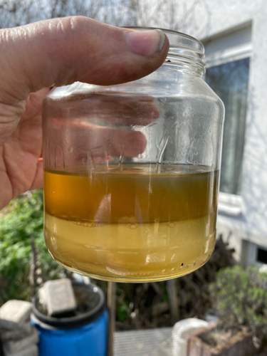

Zuerst mal die Gute Nachricht: Motor läuft wieder!
Und nun zum Fehler:
In dem ersten 5l-Kanister, den ich als erstes reingekippt habe war nicht der Sprit von der Tanke für den Rasenmäher, wie ich angekommen hatte. Der steht noch in der Garage! In dem Kanister war das Sprit/Wasser-Gemisch das wir letzten Herbst aus dem Motorrad von meinem Nachbarn abgelassen haben 🙁

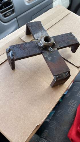

Gemerkt habe ich es, als ich den Tank entleeren wollte um auf der linken Seite den Deckel zu öffnen, um den Geber zu überprüfen.
Werkzeug dazu habe ich angefertigt. Falls es mal jemand braucht 😉
Hab dann mit der Kraftstoffpumpe 20 Liter abgepumpt und dann ist er angesprungen.

Zu Deinem Werkzeug zum Öffnen des linken Tankdeckels, das sieht gut aus, ich baue meine Spezialwerkzeuge auch meistens selbst und bruzzele ein paar gebrauchte Metallstücke aus meinem Fundus zusammen.
Was macht dieses Werkzeug? Wird es auf den Tankdeckel gesetzt und muss es gedreht werden, damit der Deckel aufgeht? Hat der Deckel Rechtsgewinde oder Linksgewinde?
Wozu ist die Mutter (die sieht zentriert aus)? Braucht man ein durchgehendes Innengewinde (das sieht nach Rechtsgewinde aus)? Oder wird hier eine 17-er Nuss aufgesetzt und das ganze Werkzeug gedreht. Hättest Du auch einen Sechskant-Schraubenkopf da drauf schweißen können anstelle einer Mutter?

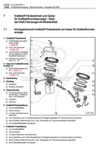

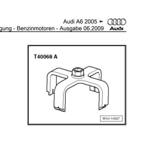

Das Werkzeug dient zum lösen und festziehen der Überwurfmuttern (s. Bild 1, Nr. 5 u. 11). Ist ganz normal Rechtsgewinde.
Die Mutter auf dem Werkzeug, in meinem Fall SW 22, ist dazu da, dass Werkzeug zu drehen.
(Abb. Originalwerkzeug, s. Bild 2)

Übrigens kommt der Fehler vom Wasser.
