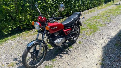

Hallo. Was mag das für ein Geräusch bei meiner 1981er Z250C sein. Können das die Ventile sein? Oder Motorschaden? Kommt direkt oben aus dem Zylinder.
Vielen Dank an die Experten für eine Einschätzung

Schwer zu sagen als Audiodatei, klingt nach hartem Ventilgeräusch. Ich würde zuerst einmal das Ventilspiel kontrollieren und wenn schon der Ventiltrieb offen ist, schauen, ob ungewöhnliche Beschädigungen zu sehen sind, wie z.B. abgebrochene Teile.

Ich habe nach der Datenbank von louis 20w40 Öl gewechselt. Vorher ging das Geräusch bei warmen Motor weg. Jetzt mit dem neuen Öl nicht mehr. Vielleicht ist das ein Hinweis?
Kennt jemand das Ventil Spiel bei der z250c?
Ventilspiel solltest du auch in der Datenbank von Louis finden.
Aber da ich ja ein hilfsbereiter User bin, hier die Daten:
Einlass: 0,08 bis 0,13 mm kalt
Auslass: 0,17 bis 0,22 mm kalt
Hätte jetzt auch mal zuerst nach dem Ventilspiel geguckt.
