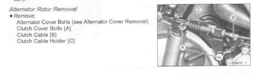

Servus, meine zx10r bj 05, macht komisches Geräusch, drehzalabhänging, im Stand beim gasgeben klackert es oder beim langsamfahren egal Motor warm oder kalt, bei höhere Geschwindigkeit jault, pfeift es und ich spüre Vibration fussrasten und Lenkrad.
Habe im Verdacht Antrieb Rotor Lichtmaschine, hat schon jemand bei seine Maschine gehabt? Ist das schwer zu tauschen?
Danke

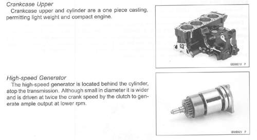

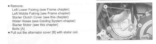

Das ist die LIMA.
Hätte ich auch gesagt, ist bekannt bei der 10er.
Die ist hinter den Anlasser oder?
Soweit mir bekannt, musste da den Motor spalten, aber warte...
guckst Du hier:
Motor spalten nicht, aber sieht frickelig aus.
Viel Erfolg.
