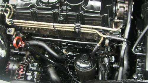

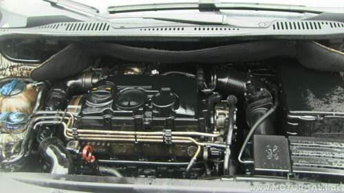

Vorhin hat es mich böse erwischt. Hatten seit heute morgen den Caddy auf dem P&R Parkplatz stehen. -17°. Ging alles gut. Vorhin zurückgefahren, -4°. Aus dem Auto ausgestiegen und Hilfe: Motoröl kommt unter der Karre vor. Habe eine Ölspur von ca. 500 Metern gezogen, keine Kontrolllampe, kein Piepser ging an ( hängt das womöglich mit der Gurtlampe zusammen die auch nicht mehr geht ?). Nachdem ich alles abgestreut habe machte ich die Haube auf. Alles voller Öl. Man kann aber nicht feststellen wo es herkommt. Messstab geprüft, nichts mehr drinn. Nun habe ich den Wagen erst mal abschleppen lassen. Mal sehen was da rauskommt.

Von dem Teil hab ich nichts gesehen, Wagen wurde vom 😁 wieder gebracht. Man erkennt nur das niegelnagelneue Aluteil, genau wie es mein 😁 am telefon gesagt hat. Aber warum das Teil gerissen, bzw geplatzt ist, keine Ahnung. Auf jedenfall war das Teil sehr schnell repariert. Und das Wägelchen schön sauber gemacht. Wenn ihr gesehen hättet, wie das Öl da unten rausläuft,der Motorraum aussah und auch den Abschlepper einsaute, würded ihr die Überschrift verstehen. Das war schon der Hammer.

So, nun hab ich es schwarz auf weiß. Fehler von mir, hab den Motorraum nur bei schlechtem Licht gesehen. Nicht das Aluteil war defekt, sondern der Kunststoffdeckel, so wie hier schon etliche gesagt haben. Sorry für die falschmeldung, bin aber etwas ko zur Zeit.

Ich kann es aber immer noch nicht glauben, daß da "nur" ein Deckel defekt war. Der Motor sah wirklich schlimm aus.
grüßle klaus
Ne kleine Menge Öl reicht schon aus, um alles schön schwarz aussehen zu lassen.

Glaub es.....du hast doch auch die anderen Bilder gesehen...ein kleiner undichter Dichtring, 4 Bar Druck und das schwarze Gold richten sowas hält an.
