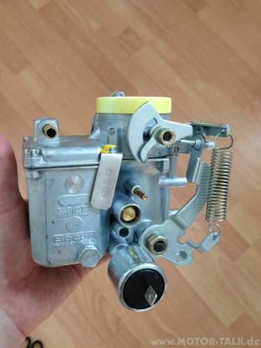

Hier mal die Daten zum Vergaser:
- 34 PICT 3 Bocar
- Hauptdüse 135 mm
- Leerlaufdüse 55 mm

PS: Die Fotos vom BOCAR Vergaser und Motor folgen noch...habe ich im Eifer des Gefechts ganz vergessen...😁

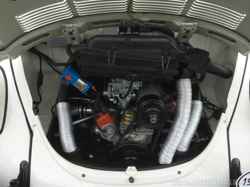

wenn Du die möglichkeit hat, dann schieß doch maln Foto von allen Seiten vom vergaser im eingebauten Zustand, vielleicht sieht man ja was und auch von der riemenscheibe mit markierungen...
Eigentlich ja. Er hat zwei Unterdruck-Anschlüsse, einer geht hoch zum Luftfilter und einer zur Unterdruckdose an der Zündung. Die Leitung ist blockiert und definitiv dicht.

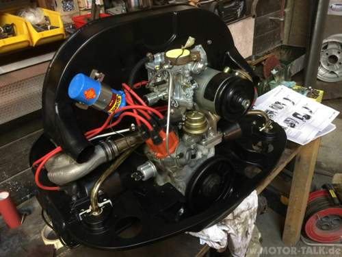

Fotos mach' ich sobald ich wieder zum Käfer komme - leider frühestens Freitag. Anbei nen paar Bilder die ich noch so auf "Lager" habe... Die "billig" Zündkabel auf Bild 3 sind wie gesagt schon gegen Bosch-Kabel getauscht.

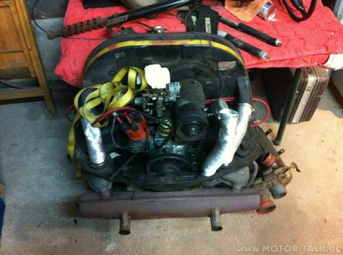

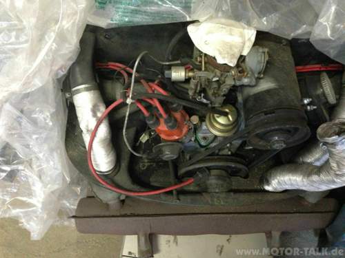

Die Dose von deinem Verteiler sitzt aber irgendwie zu weit zum Riemen in verdreht. Google mal nach z.B. "Motor Käfer AD" und vergleich die Stellung des Verteilers und der Dose mit deinem Motor. Hab da jetzt keinen gesehen, der die Dose so stehen hatte, wie du.
gruß woita
...ich würd mal sagen, das ist ein Bild vom Motor vorm ersten Einbau und vor der ersten Inbetriebname. Die chromatierung auf den vorwärmrohren ist noch drauf, die ist nach den ersten 10 Minuten Lauf weggebrannt... 😉
Denke der Motor nebst Zündung war da noch nicht eingestellt...
Das könnte schon sein, dass das Bild noch von vor der Einstellerei stammt. Den Verteiler hat der Bernauer in den Rumpf eingesetzt. Eingestellt wurde die Zündung dann erstmalig bei GWD.
Anbei noch zwei Bilder vom alten Motor, ich glaube in etwa so steht der Verteiler heute dann auch am neuen. Die Fotos sind nicht der Hit, aber man kann's erkennen.
Aktuelle Bilder liefere ich zum Wochenende.
Motor alt 1
Motor alt 2
