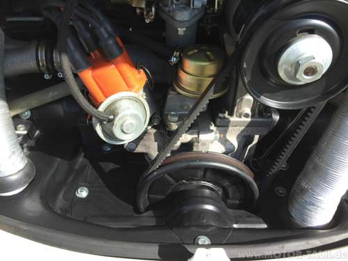

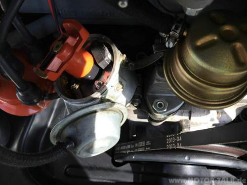

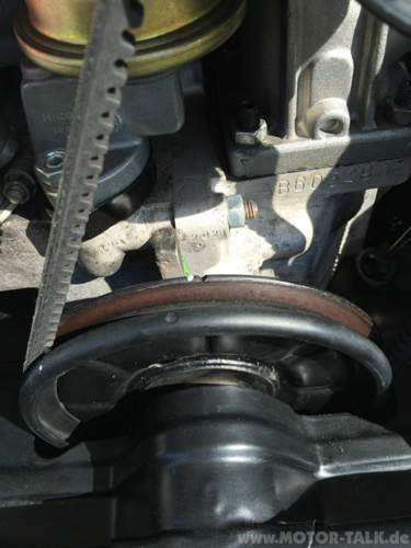

Tja....irgendwie zu früh gefreut. 🙁
Heute bin ich dann ne längere Strecke gefahren, mit Autobahn. Da war noch alles gut. Dann ca. 45 Minuten Pause und weiter. Ab da fing's wieder an. Die ersten drei Ampeln, ein Stopp-Schild und er war jedes Mal aus. Dann lief er wieder. Danach nochmal so 15 Minuten Pause und wieder das gleiche Spiel, nur das er dann bis zum Standplatz (ca. 15km) jedes Mal ausgegangen ist, sobald ich die Kupplung getreten habe. Gasannahme wieder mit ruckeln, außer ich trete das Pedal durch.
Am Vergaser von kyra55 habe ich nichts verändert. Habe dann spontan an der Schrauberhöhle mal die Zündspule und die Verteilerkappe getauscht. Aber nix, er bleibt nicht an...😕
Jetzt habe ich echt absolut keine Idee mehr. Es muss offenbar damit zu tun habe, wenn er heiß wird. Die Kerzen sind NGK B6ES, wie vom Bernauer empfohlen. Gerade mal kontrolliert, alle trocken schwarz mit Tendenz zu braun. Vergaser warm, aber nicht heiß. Die Spritleitung (das Metallrohr) ebenfalls warm aber nicht heiß.
Anbei auch noch die Bilder von der Riemenscheibe, dem BOCAR-Vergaser und dem Verteiler. Auf der Riemenscheibe sind rechts neben der OT-Delle zwei Markierung. Die Kerbe ist 7,5 Grad vor OT, die graue Farbmarkierung sind 5 Grad vor OT. Darauf ist die Zündung abgeblitzt.
Beste Grüße
SideWinder80

Hast du unter dem Ignitor Modul die Abstandsplatte ?
Sieht so aus als ob das tiefer könnte.Ich hab neulich ohne die Platte verbaut,soll ja unten bündig sein das ganze.Also Modul und Magnetring.
Ich glaub das macht die Perspektive. Hatte beim Einbau extra drauf geachtet, das Ring und Modul unten bündig sind. Die Probleme mit dem ausgehen hatte ich aber vor dem Umbau auf die Ignitor auch schon.
