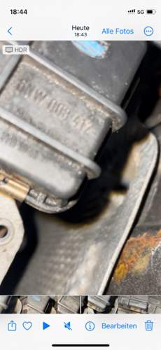

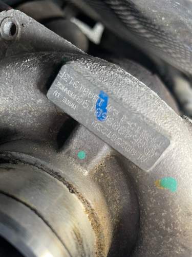

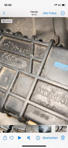

Geht doch, wenn man will. Dann kannst du dem Verkäufer jetzt Foto Nr. 1 zusenden. Viel Erfolg
Der Verkäufer hat die Nummer schon bekommen. Die Frage war ja, ob das plausibel ist.
Bisher hab ich hier nur gehört, dass das Alleinseeligmachende die G-Nummer ist.
Dann plötzlich kam jemand von extern (Verkäufer Ladedrucksteller) und benötigt ausweislich seiner Angaben zwingend ein Foto Typenschild o. Ä. Turbolader, mit anderen Worten: G-Nummer wäre nicht ausreichend, Angaben hier im Forum diesbezüglich wären falsch.
