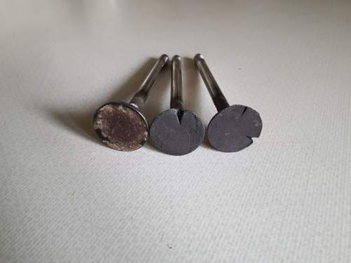

Halt vorsichtig, keine Höchstleistungen. Garantieren kann das keiner, daß er bis nach Hause kommt. Aber meist hält es länger, als man denkt.
1995 bin ich mit meinem Käfer (nach dem Kauf) mit den abgebildeten Ventilen von Marburg/Lahn nach Graz gefahren. (Auslaßventile 3, 4, 2 - v. l. n. r.)
Möglich ist offenbar fast alles...
Ventil-3-4-2-u

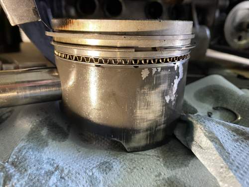

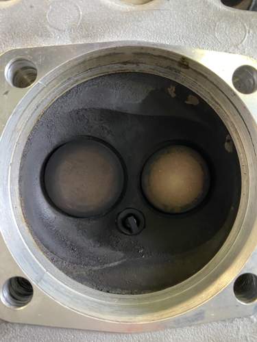

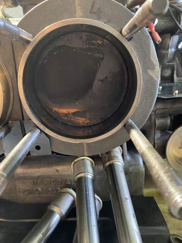

So ich habe den betroffenen Zylinder nun mal zerlegt (6Bar Kompression).
Für mich sieht da nichts verdächtig aus und bin jetzt überfragt, was ich machen soll.
Ventilschaft sieht auch in Ordnung aus, das einzige auffällige war, das eine Ventileinstellschraube im Deckel eine Kerbe rein gehauen hat. Denke die ist zu lange.
Unten die Bilder:
+4
Naja schön ist aber auch anders, man sieht schon deutliche Tragspuren (hoch/runter) in der Laufbuchse und für 8000km sieht die Beschichtung vom Kolben auch nicht gut aus. Hast du bei der Überholung die Pleuel auch überholt? Der Kolbenbolzen zieht auch kaka aus, den auch mal messen.
LG Jürgen
Themenstarteram 21. September 2023 um 17:36
Hallo Jürgen,
die Tragspuren finde ich auch etwas seltsam. Sind jedoch für mich kein Indiz, weshalb der nur 6 Bar hat.
Die anderen Kolben sehen da so ähnlich aus, hatten aber 10,5 Bar Kompression.
Und ein wenig zu fett lief er auch.
Die Pleul wurden auch überholt.
Also neue K&Z?
Würde es die auch einzeln wo geben? 90,5er.
wie gesagt alles vermessen !
Ehrlich? Der sieht übel aus. Dreck ohne Ende im Ölkreislauf, abplatzende Gleitbeschichtung, Riefen ohne Ende ... also so sollte eigentlich kein Motor aussehen, ausser kurz vor dem Ende bevor er frisst...
Nix gut für 8000km.
... und ein sehr merkwürdiges Tragbild auf der Gleitbahn der Büchse. Das endet unten recht abrupt... als wenn sich der Duchmesser ändern würde, eine regelrechte Stufe...
