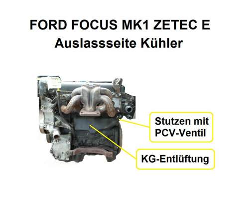

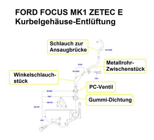

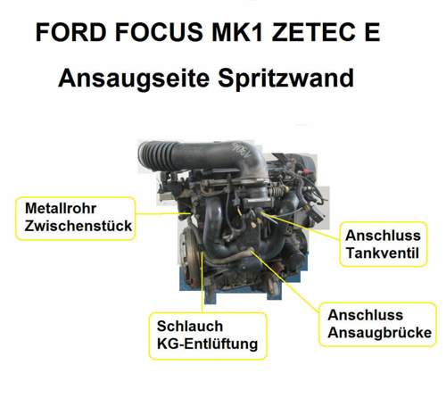

Den Schlauch der Kurbelgehäuse-Entlüftung erneuern.
Ist ne Krankheit bei dem Motor.
Es gibt zwei Ausführungen :
- mit Metallrohrzwischenstück
-ohne Metallrohrzwischenstück
Erstmal nachschauen, welches verbaut ist und dann erst bestellen.
KG-Entlüftung ZETEC-E
ZETEC E Einlassseite
ZETEC E Auslassseite
