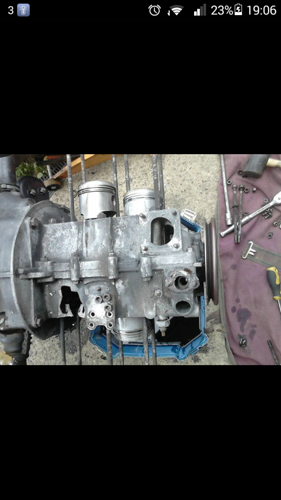

Motor brannte....
VW Käfer
Also mir is es dann auch mal passiert
Keine Ahnung warum aber is ja eh zu spät jetzt.
Das einzige was much stört ist das der Motor fest ist.
Aber hoffe er wird zum Wochenende wieder laufen.
Also ne Menge zu tun.

Vielleicht Öl auf glühende Krümmer.
würde auch erklären, dass es 3 feuerlöscher gebraucht hat. wenn öl erstmal austritt...schlagartig....und brennt...
Ich glaube nun nicht das der Brand der Auslöser war.
Eher andersherum.
Da ist ein Pleuel abgerissen bei und das hat den Brand verursacht.
Feuer das an der Vergasern oder der Benzinleitung ,auch Auspuff,beginnt würde ja nicht dafür sorgen das ein Pleuel aus dem Motor schaut.Da würde er wegen fehlendem Kraftstoff ausgehen da ja keine Verbrennung mehr im Zylinder stattfindet,oder weil das Feuer die Zündung lahmlegt. Aber bei beiden Versionen würde die Verbindung Kolben zu KW bestehen bleiben.
Der menchanisch Defekt wird der Brandverursacher gewesen sein denke ich.
Vari
Ja das denke ich auch Macht ja auch mehr Sinn.
Verstehen tu ich es aber trotzdem nicht
Wie das passiert ist. Bzw passieren konnte das sich die Pleuel verabschiedet.
Sieht dann so aus
Screenshot-2015-07-22-19-06-58
Respekt.... Schade.
Das kannst du EV sehen wenn du weiter zerlegst.
Normalerweise solltest du irgendwo Fresspuren finden.Im Zylinder oder Pleuellager auf der KW.Oder der Kolben ist geschmolzen wegen Überhitzung.Magerlauf ? Ventile noch heil ? Oder geschmolzen ?
Je mehr man sieht desto besser kann beurteilen.

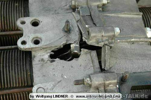

@einsatzleiter-horst schrieb am 22. Juli 2015 um 20:08:46 Uhr:
Da bist du nicht der Einzige, dem das mal passiert:
Motorriss

@VW71H schrieb am 22. Juli 2015 um 20:25:55 Uhr:
Meiner is nen Alu block von autolinea und dachte das die unzerstörbar sind.
unzerstörbar ist keiner
@einsatzleiter-horst schrieb am 22. Juli 2015 um 20:29:35 Uhr:
Welches Öl wär denn drin?
15w40 mineral oil

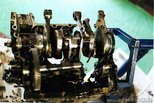

@Vari-Mann schrieb am 22. Juli 2015 um 19:31:38 Uhr:
Eher andersherum.
so wars auch gemeint....logo....
Warum -schonmal- ein Pleuel abreißt ist ja hier schon aufgeführt. Um das in Zukunft zu vermeiden MUSST du intensiv Schadensursache betreiben. Da ist oft so wie ein abgebranntes Haus, wo Fachleute trotzdem die Ursache des Brandes herausfinden. Du solltest das hier mit uns zusammen machen, per Bilder und Messdaten.
Aber an das Alu-gehäuse diese Forderung zu stellen(" dachte das die unzerstörbar sind"😉 ist schon seeehr blauäugig.😎
Dagegen ist die Brandursache ja jetzt klar:- der Motor hat dir das ganze Öl rausgeschmissen, auf die Krümmer.
Mit synt. Öl wäre das Abfackeln wohl nicht passiert, die haben einen höheren Flammpunkt.
10-00-motorcrash
ist so ein gehäuse eigentlich rettbar? kenne das aus dem harley-bereich...da werden zumindest alte gehäuse auch mal geschweisst...
