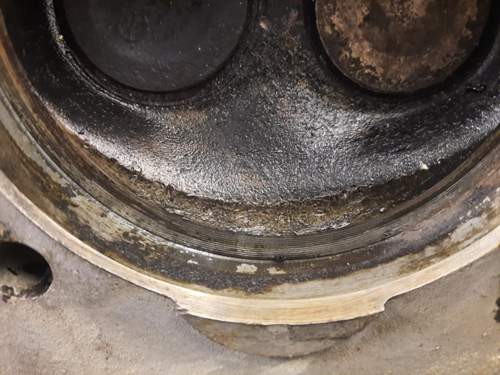

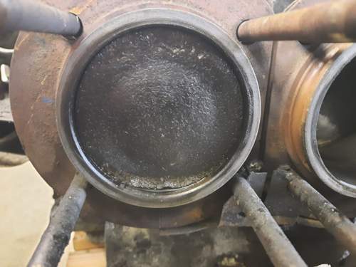

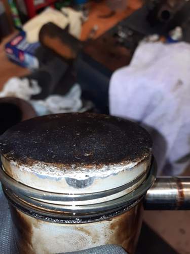

sch.. ja der hat das röhrchen gefressen :-(
@schmuffian. was hatte der kolben den für einen schaden?
musstes du "nur" Zylinder und kolben tauschen oder mussten du den block spalten?
Das ist sch..!
Habe dir ein Foto von meinem Kolben und Zylinder angehangen.
Ich habe damals auch zuvor nur Kolben und Zylinder getauscht, im Endeffekt hatte ich den Motor dann doch komplett gemacht da ich keinerlei Informationen über den Motorzustand hatte und ich durch meine damals nicht großen Motorkenntnisse vieles falsch gemacht hatte was zu anderen Problemen führte.
Bei mir war es ein 34PS Motor, da du einen AB Motor hast denke ich ist es Ratsam den Kopf zu prüfen, die sind ja eher bekannt mal zu reißen o.ä.
Zylinderkopf
Kolben-und-zylinder
Kolben
