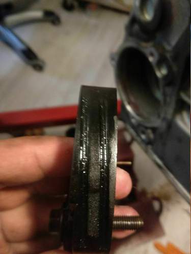

Mal ein paar fragen hoffe jemand könnte diese beantworten.
Der Pleuel von den Motor BGU hat eine Ölbohrung zum Kolbenbolzen.. könnte man den BGU Pleuel in BSE Motor einsetzten ?
Mein Vorhaben neue Kolben neue Pleuel Lagerschalen STD falls kein spiel vorhanden ist. (Fachwort Axial spiel)
Ach ja die größte frage, warum haben die Ingenieure die Ölbohrung zum Kolbenbolzen vergessen =? war dies wirklich unnötig ? Was meint ihr ist dies wichtig oder nicht so wichtig. =?++++++++++++++++
Und ist das Gewicht von den BGU Pleuel gleich wie im BSE Pleuel ? wie viel Gewicht Differenz dürfen die Pleuel haben ohne die Kurbelwelle mit meister gewichte neu zu wuchten ?=
Und lohnt sich die Ölfilterhalterung 06A115405BT mit Ölabscheider nachzurüsten ?
Als info falls dies wichtig erscheint, habe vor die Kolben NÜRAL 87-148300-00 zu verwenden.
Falls jemand BGU Pleuel abzugeben hat, bitte bei mir melden danke 🙂
Und falls jemand einen günstigen motorinstandsetzer kennt bitte bei mir melden 🙂

Hallo also ich habe mir ein Motor ersteigert einen BSE Motor 06B 103 019 AK. Der Zylinderkopf war leider nicht zu gebrauchen.
Wo finde ich so eine Antriebslaufscheiben und die Lagerschalen, bei VW möchten die 300€ dafür haben und das ist einfach zu teuer sowie die Pleuel Schrauben 70€, dazu kommt natürlich Versand.
Erst war gedacht mit STD Kolben einzubauen, weil auf dem ersten blick sah alles Perfekt, aber beim Zylinder 4 sind leider spuren durch den Kolben schaden entstanden somit muss Natürlich Übermaß Kolben rein.
Und Kann mir jemand verraten wo diese abgebildete ÖL-düse ist ?

Moin
Deine Düse befindet sich beim Zylinder
Siehe Bild (mein Motor ist aufm Kopf)
Sprich noch an der Kurbelwelle vorbei nach oben
@chrisklick.sharan
Vielen Dank für das Bild, bei meinem Motor hat somit der Kolben-Kopf keine ÖL Schmierung.
Der Motor hat keine eingebaute düsen, sowie keine Öl-Versorgung durch den Pleuel. Wie kann sowas funktionieren ?
Aber wie in deinem Bild zusehen, ist bei mir so eine kleine Aussparung, ich denke da könnte man eine Gewinde für eine ÖL-düse verbauen, vorausgesetzt, das ein Öl-Kanal vorhanden ist.

Moin. Also ich würde die Pumpe soweit es geht zerlegen und reinigen. Die Gleitschiene würde ich ebenfalls erneuern.
Ich würde nichts nachbohren oder so. Es gibt ja drei Arten von Varianten der Kolben Kühlung (zumindest mir bekannt)
Variante eins ist das mit der Düse
Zwei ist die Bohrung in derPleuelstange
Nummer drei ist komplizierter zu erklären: also da drückt das Öl an den Pleuellagerschalen mit Druck raus und wird dadurch raus gespritzt.
Zur Verdeutlichung wird hier in dem Video ab 2:50 das kurz gezeigt: https://youtu.be/Hh1isOWzCr8
