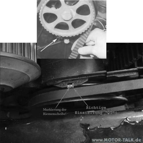

Hast ne schnelle Lösung für die Steuerzeitkontrolle?
Ich kenn nur die: Schwung auf OT und Ventile von 1 beide geschlossen in Überschneidung.
Spezialwerkzeuge hab ich grad ned da.

3.) Hast ne schnelle Lösung für die Steuerzeitkontrolle?
1.) im LL nicht unbedingt, aber "stehend" bei 2 - 3000 U/min, unter Last kann das (erstmal) weg sein
2.) nicht unbedingt, er versucht sich ja auf die LL Drehzahl eizuregeln
3.) ZR-Abdeckung abclipsen und kontrollieren 😁 (Bild 1)
die kleine Einstanzung vom NoWe-Rad auf Pfeil,
Kerbe der Riemenscheibe auf rechte Kante der Aussparung (Linke ist Zzp)

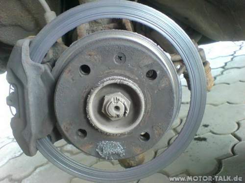

Tja, zu meiner Bremse (Bild 2),
eigentlich zog die ja noch ganz gut (mit`m Türgriff anna Mauer lang 😁 ), aber weil die TÜVer sich immer so megapingelig anstellen hab ich`s schweren Herzens doch erneuert.

Markierung
Top-bremse
da aber noch genügend Metall vorhanden ....😁😁😁
wie schafft man des eigentlich des des so aussieht ...😕😕😰😰😰
das würd mich jetzt auch mal brennend interessieren
Ist für mich auch
unbegreiflich!
Das Foto hab ich zwar i-wo runtergesaugt,
aber gesehen hab ich so was auch schon live
Spitzenkandidat war dabei DB W 114 / 115 D (W123 D erste Serie ohne Verschleißanzeige)
Die Beläge werden erst so weit runtergefahren bis sie oben am Stützkreutz anlagen, danach wurden sie (bei
langsam
abnehmender Wirkung / steigendem Bedarf an Pedaldruck) nur noch unten gegen die Scheibe gedrückt und haben sie dort regelrecht durchtrennt.
Der Gesamtzustand der betr. Fzge ist dementsprechend und die Halter sind meist dummzeugplappernde Möchtegernweltverbesserer . . .
"Ich bremse auch für Tiere . . ."
. . . . . weiß bloß noch nicht
womit
Für sowas sollte es Führerscheinentzug geben !
Stuetzkreutz
so ähnliche kandidaten hatte ich auch mal ...Bremsbeläge tauschen und zum vorschein kam noch das die bremsscheibe eine riss hatte und sehr riffig ,meinte der einfach die könnte man ja abdrehen und gut iss 😰
hab die dinger denn gleich mal mitn Hammer den rest gegeben so das der ned auf dumme gedanken kam und dem neue Bremsscheiben und Klötze verpasst 😁😁
