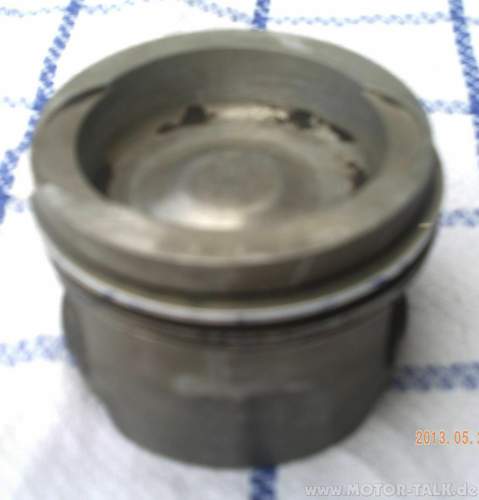

So, ich glaube (!), das Problem gefunden zu haben. Checkt ihr doch mal, ob das Bild so zusammenpassen könnte:
Dieses Klappern war schliesslich mal da, mal nicht. Ich konnte es nicht festmachen, an was es hätte liegen können. Es war tatsächlich wie verhext.
Gut, wie gesagt, bin ich dann einfach weitergefahren - was sollte jetzt groß passieren. Steuerzeitpunkt hab ich kontrolliert - hat alles gepasst.
Jetzt letzte Woche ist die Maschine unüblich heiß geworden. Nachdem er abgekühlt war, hab ich mal den Druckbehälter aufgemacht. Verdammt hoher Druck noch auf dem Kühlsystem und sehr wenig Wasser. Musste knapp 2 Liter nachkippen.
Motor laufen lassen, war wieder alles soweit ok (Themperatur).
Dann ist mir bei Nachkontrolle aufgefallen, dass wieder Kühlwasser fehlt. Wieder nachgekippt und mal bei offenen Behälter Motor laufen lassen. Blubbern und Geruch nach Abgasen. :-(
Öleinfülldeckel hat nur recht wenig Emulsion dran.
Ich schätze also, mir hats die ZKD in Richtung Kühlkanal duchgeblasen. :-( (schöner Mist)
Wenn ich ihn starte, läuft er erst auf drei Beinen und nach kurzem Gasgeben sehr sauber und ruhig, bis die Warmlaufphase durch ist. Anschliessend etwas zu niedertourig.
Wenns nur die ZKD ist (Rep-Satz 24 Euro :-) ) solls mich nicht aufregen - das isses mir locker wert.

ja des ist die ZKD ....
Denke schon das der autoTeile Wagner was iss...
