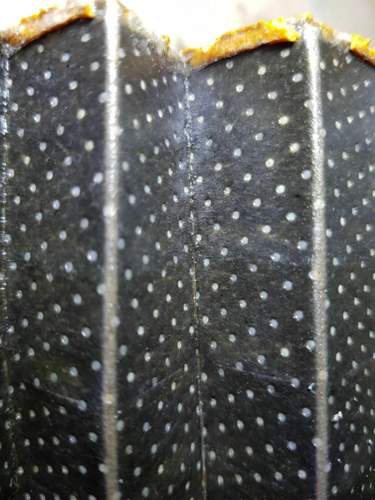

Hier mal Bilder von den Spänen. Hab das gleiche schonmal bei einem XTrail gehabt. Da war ne Denso Pumpe verbaut. Die habe ich nach der Reparatur zerlegt und es waren deutliche Schleifspuren im Pumpenteil zu sehen. Nur das das dann Aluspäne waren. Und Nissan Teile sind recht was teurer und gebraucht überhaupt nicht zu bekommen. Da ist das beim Taxi–Motor schon einfacher.
Damals hab ich den Tank gereinigt und die Leitungen gespült. Aber so sauber das man ein gutes Gefühl hat wird es nicht. Hab damals schon gedacht wozu das eigentlich.. das ist die Aufgabe vom Filter. Injektoren überholen lassen und das Rail ordentlich gespült.Hab ihn danach nicht lange gefahren, das war nichts für mich. Bis zum Verkauf lief er aber normal.
Zum Thema Motorlauf hab ich das Video verlinkt, da sollte deutlich zu sehen sein wie er läuft.

Themenstarteram 27. März 2018 um 20:39
Hierr das passt:
Späne

Injektoren sind unterwegs zum instandsetzen. Der Rücklauf geht in den Tank zurück. Vom Tank zum Motor geht nur eine Leitung über den Filter zur HD-Pumpe. Deswegen bin ich ja der Meinung das der Filter die Späne rausfiltern muss. Ich werde aber trotzdem spülen..
Das Video hab ich gestern verlinkt weiter oben. Interessant, wobei da ja deutlich mehr Späne sind..und d3n Tank wollen sie ja auch nicht wechseln..
Da bin ich sehr gespannt, ob man da was retten kann. Was sagte denn der Anbieter?
Aus welchem Material sind denn die Späne?
Deutlich leichter als Injektionen könnte man wohl Railrohr und Zuleitungen reinigen, das lohnt sich aber wohl nicht?

hat mir aber das Datenblatt des Filters gesendet.
Der Filter filtert nach ISO/TR 13 353 Partikel bis zu einer Größe von 3-5 µm, also 3-5 Tausendstel Millimeter "Große" Partikel zu über 85% heraus..
Das reicht mir eigentlich.
Also 15% gehen durch?
(Und Partikel nit 5,1um gehen nicht mehr durch? Habe die Norm jetzt nicht studiert.)
Gibt's die Filter auch in "Multigrade HE+" mit 98,6% (und gleichem Nenndurchfluß)?
Müßte aber egal sein: Der normale Filter muß alles zurückhalten, was für Pumpe/Motor schädlich ist, wenn man drüber nachdenkt. Es kann ja über Tankstelle/Zapfpistole/Dieselkanister immer mal was reinkommen, und wenn es nur Sand/Dreck ist.
