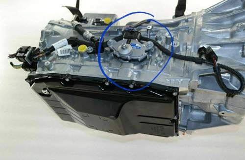

Lösung am Getriebe außen Rechte Seite ist eine multifunktionschalter der mit der Schalthebel verbunden ist der ist defekt. Hatte das gleiche Fehler vw hat das getauscht. Habe mit Einbau 450 bezahlt. Man kann auch selbst tauchen.

Letzte Jahr war das bei mir das gleiche. Vw wollte gleich neue getriebe einbauen, dan habe ich den Doktor gewechselt andere vw hat eine Frage an die Werk gestellt, da nach haben sie den Multifunktions schalter am getriebe außen gewechselt. Dieser Schalter ist für alle getriebe stellungen zuständig.
Natürlich um sicher zu gehen sollte man eine Fehler suche machen lassen bei vw kostet um die 100 er dann weiß man wenigstens was defekt ist.
So war bei mir. Fehler war legen sie in parkposition ein ob wohl es drinne war und kamm def Fehler ab und zu irgend wann konnte ich denn Wagen nicht abschließen
Diese Schalter unten ( Beispiel Bild)

Hat jemand die Teilenummer von diesem Multifunktionsschalter?
Gruss
Habs gefunden.
0C8 919 823
Mal schauen ob es das war.
