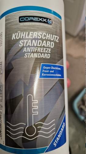

Die B48/58-Motoren sind Kühlmitteltechnisch ja hochentwickelt (werden super schnell warm und nicht zu heiß und so) aber am Einfülldeckel bildet sich auf ein weißer Rand und der Kühlmittelstand sinkt über die Zeit immer. In der Garantiezeit hatte ich das bemängelt und es wurde geprüft, abgedrückt und für fehlerfrei befunden. Nach 6 Jahren ist dann wie bei vielen die Plastikkupplung vom Schlauch zum Zylinderkopf abgerissen und die Kühlflüsssigkeit ist komplett ausgelaufen. Für schlanke 35E + 400€ Einbau isser da nu wieder dicht und das Kühlmittel ist neu - kann ja nach 100 tkm nicht schaden.
Nur leider ist G48 (grün-blau) für Endkunden nun dank der EU "verboten" und alle drucksen rum, womit man nun nachfüllen kann.
Wer weiß was?
Mhhh. Habe vor 2 Wochen erst eine Dose davon im örtlichen KFZ Zubehör Handel gekauft. Brauchte für meinen B58 auch nur rund 150ml plus die gleiche Menge Wasser (was der B58 halt so nach 2 Jahren verloren hat), die hält also noch eine Weile.

@moonwalk schrieb am 20. Okt. 2024 um 20:10:59 Uhr:
Glysantin G48?
Konzentrat oder Fertigmischung?
Siehe Bild. Entspricht lt. Liste des Händlers der Spezifikation. Ist ein Konzentrat. Für -38°C 1:1 mit Wasser mischen.
Edit: ist auch blau/grün
