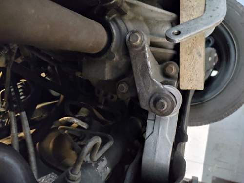

Das linke Lager habe ich jetzt auch ausgetauscht. Warm machen mit Haarfön der dicken Mutter hat geholfen und einer 50cm Rohrverlängerung für die Ratsche. Alle Muttern Lager rechts und links mit Drehmomentschlüssel angezogen (siehe Bilder). Hoffentlich sind die Nm nicht zu viel ?
P1150798
P1150799
Wie lang sollte das Montiereisen für die Drehmomentstütze unten sein ?
du brauchst nur einen kleinen Hebel, ab ca. 50cm würde ich sagen, aber umso länger umso besser
die Drehmomentwerte sehen Richtung aus, auf keinen Fall sind sie zu hoch

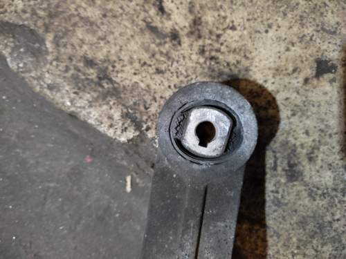

so die Drehmomentstütze ist auch eingebaut. Die Schrauben gingen mit einer 13er Nuss und Verlängerung normal auf, der Halter muss mit abgeschraubt werden sonst bekommt man die Stütze nicht raus. Habe einen Getriebeheber untergestellt, dabei hat sich der Motor nur einen haben Zentimeter verschoben. Beim Einbau konnte ich den Motor mit der Hand wieder zurück drücken und die Schrauben eindrehen. Die neue Drehmomentstütze habe ich nur mit einem Hammer in den Halter bekommen, ob das immer so ist weiß ich nicht.
